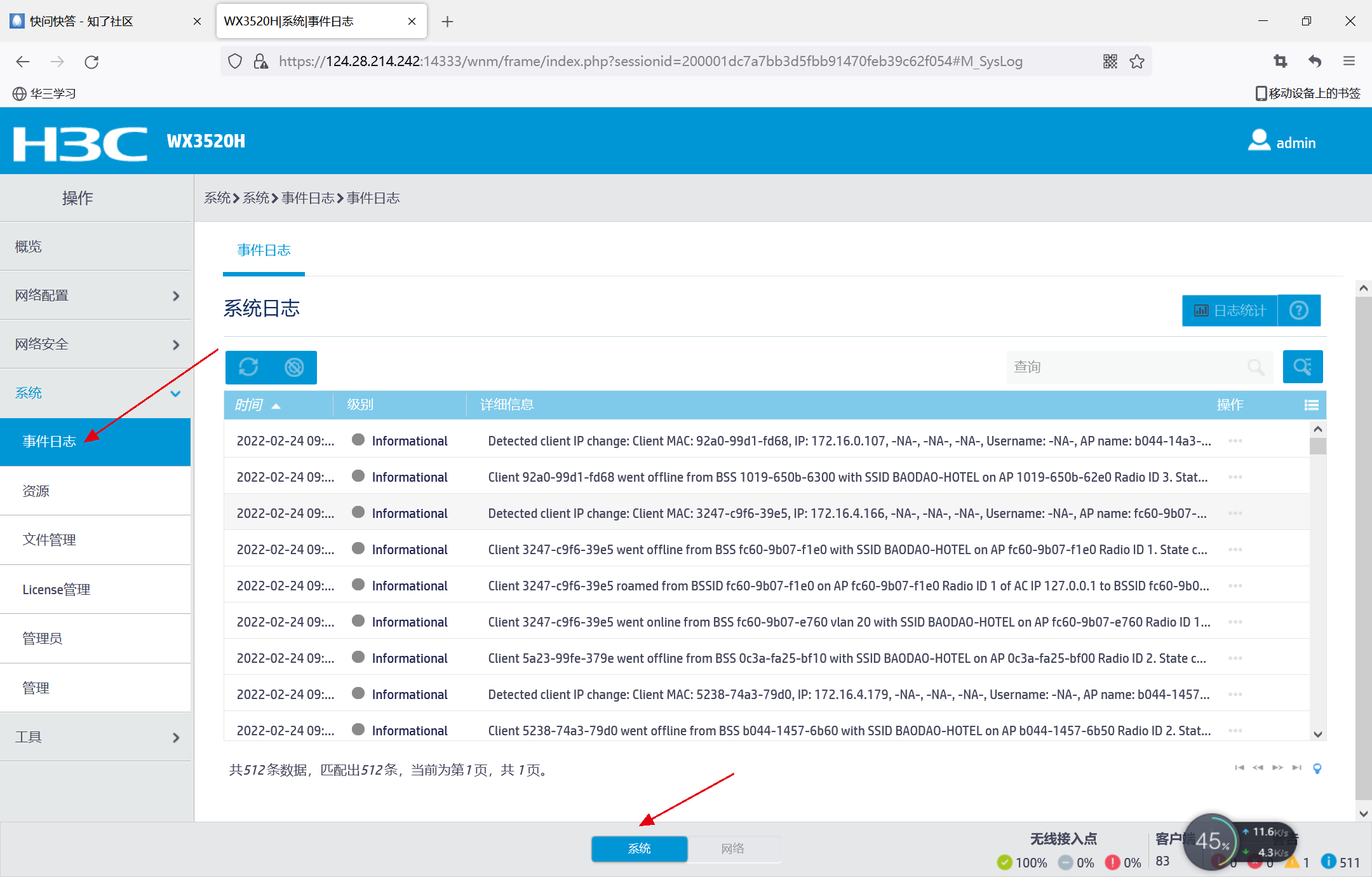

部分ap掉线 然后现在只能进web  web上面怎么查看ap掉线原因啊

命令行我知道怎么查看 只是现在只能进web

粉丝:32人 关注:11人

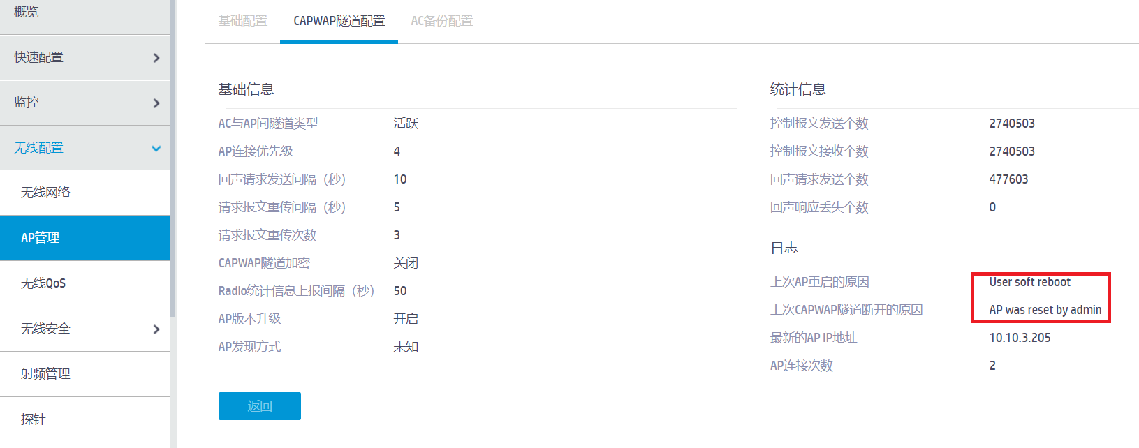

看你的AC是什么型号的。一般在无线配置--AP管理--掉线AP的"详情"(就是AP后面那个省略号)--右下角的日志。
