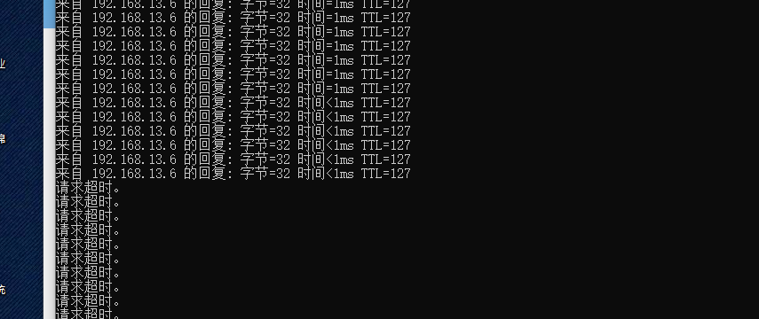

电脑一会通一会不通

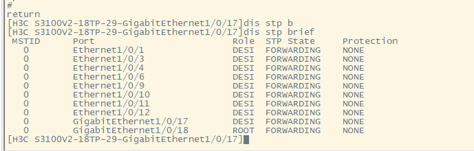

如图,交换机下接的一台电脑,网络时好时坏,交换机是s3100v2,从华三交换机上的ge17接到电脑上,中间经过两台傻瓜交换机,测试了那两台傻瓜交换机没有问题,华三配置的rstp 这是stp接口截图

网络里面有拓扑变化,所以有tc报文,需要先排查tc来源并消除
整个内网很多这种tc报文

查一下18口下连的设备。
查过去发现是核心怎么搞

18口是交换机的上行口

这日志写的就是在18口下发现拓扑变化,肯定看18口对端的设备啊。对端设备如果是交换机且也有相关日志,就顺着这条线一路查过去呗。
奇怪的流量 发表时间:2022-02-25
查过去发现是核心怎么搞
zhiliao_OTMCO 发表时间:2022-02-25
