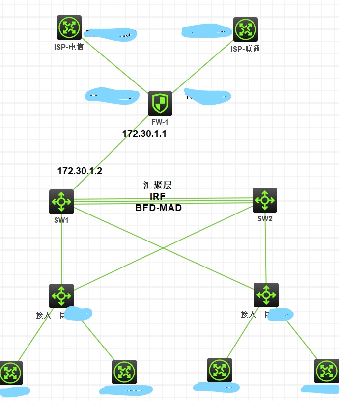

请帮忙分析一下
2022-02-24提问
  • 1收藏,2290浏览
SW1和SW2座IRF,BFD-MAD
出现问题:
PC  PING运营商地址,延迟达到200-300秒(即使是防火墙与SW1直连互ping,延迟也很大)
但是手动关闭SW2后,PC  PING运营商地址,延迟1-2秒,且dis bfd mad显示状态还是为DOWN(防火墙与SW1直连互ping也正常)

是不是irf接口流量过大
粉丝:32人 关注:11人
dis bfd mad显示状态为DOWN是正常的。mad是用来防止irf分裂造成ip地址冲突的问题,平时就是down,只有检测到分裂才会短暂up。你两台设备堆叠,把其中一台关掉后,只是少了个堆叠成员,并没有造成堆叠分裂。
至于ping的时延从2~3毫秒涨到几百毫秒,你是真机还是模拟器?如果是模拟器,设备开得多了对你电脑的cpu占用变高也会导致时延不正常。
重启过了,就是不知道为什么

虽然用的模拟器,但电脑配置足够用,以前开30个设备都没问题,只要关闭SW2就正常了
zhiliao_vvynRh 发表时间:2022-02-24
所有设备保存重启呢?我有一次就是时延不正常,然后全保存重启就好了。
奇怪的流量 发表时间:2022-02-24
重启过了,就是不知道为什么
