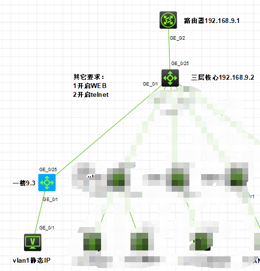

拓扑图如下:

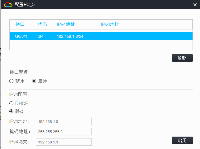

PC配置是静态IP

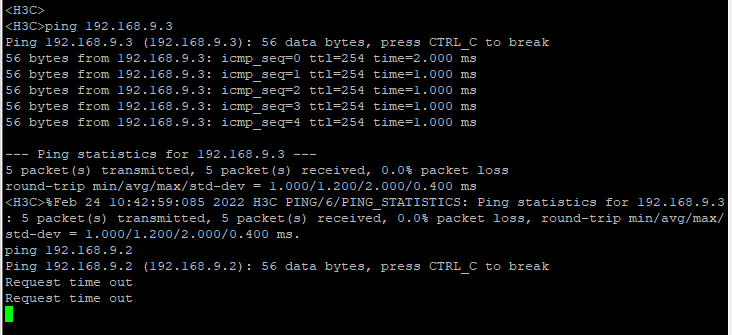

目前PC是能PING 二层交换机的,但PING 不通三层
H3C模拟器三层和二层交换机都是选S5820V2-54QS-GE

三层没有回指路由192.168.1.0/24的
你好,我在三层核心处,配置了ip route-static 192.168.1.0 24 192.168.9.3,PC端还是无法PING三层192.168.9.3 ,想问一下,还有那里有问题,我的QQ是407552047
zhiliao8 发表时间:2022-02-24 更多>>
你好,怎么回指,意思是具体配置是什么,我对H3C还是学习状态
IT钟点工 发表时间:2022-02-24
谢谢,意思二层配的静态路由应该指向三层,三层配的静态路由应该指向路由器,是吗? 我二层和三层的静态路由配错了,是吧
你的二层其实是网关,也是三层,两个网段都放核心就不用写路由了

PC的IP是多少
IP是192.168.1.8
IP是192.168.1.8
