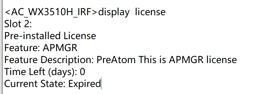

2台WX3510H的AC设备做了irf,当irf断了后,主AC设备DOWN了以后AC备设备日志提示没有license。 license做irf后不是会共享使用吗? 为什么会这样?

看你的图上是授权超时了。要么你本来就是临时授权,要么是主设备断开超过30天了(备设备所共享的主设备授权,在主设备断开30天后会失效)。

主设备是永久授权啊

备设备上共享到的授权不管你主设备上咋样,只要你主设备断开了,30天内有效,30天后失效。

问题是主设备今天才断开的,不可能超过30天啊

查一下设备日志等信息,确认irf是今天断开的,30天前没有相关信息。如果真是这样且在保内可以打给400问一下是什么情况。

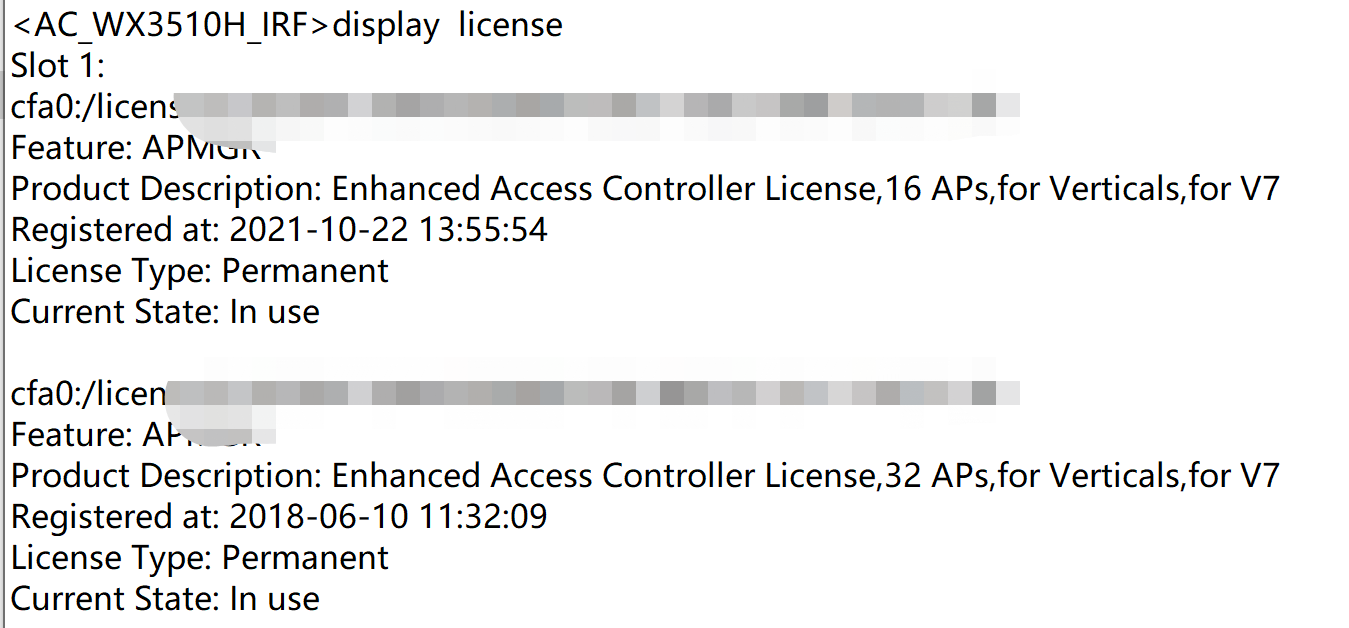

这个是主设备的license
主设备正常的呀

主设备正常的呀
池塘边的榕树 发表时间:2022-02-24

你这个是设备预授权,过期了;备设备共享授权在设备不重启的情况下能保持30天,重启的话立马就没了

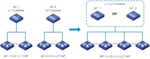

无线IRF
无线IRF采用虚拟化的方式,将多台设备虚拟化成一台逻辑设备,组成一个IRF后,用户见到和管理的都是一台逻辑设备。
无线IRF“完美的”解决了共享License问题,组成IRF虚拟化的过程,就是汇总多台设备的License的过程,在IRF完成后,所有的License累加,在IRF设备共享使用。
图1 IRF共享License示意图
·              AC 1安装了L1个License,可最大接入L1个AP;AC 2安装了L2个License,可最大接入L2个AP。
·              当AC 1和AC 2组成IRF后,IRF有L1+L2个License,可最大接入L1+L2个AP。
·              当IRF中的AC 1故障或断开后,AC 2仍然拥有L1+L2个License,可最大接入L1+L2个AP。实际上线的AP数量除受到License控制外,不能超过单机的最大AP数规格。
·              当AC 1断开的时间超过30天,则AC 2会减少AC 1的License,会只拥有L2个License,只能接入L2个AP(只控制新上线AP,已接入且一直在线的AP不受这个限制,无需下线)。
license共享,设备是irf的
xtsghjj 发表时间:2022-02-24 更多>>
AC1和AC2之前都是正常,只是今天发现问题以后才断开? 也没有超过30天
之前是否配置了licence共享
IT钟点工 发表时间:2022-02-24
license共享,设备是irf的
粉丝:10人 关注:0人
是共享的,但是断开后,分别会保留30天,如果重启设备的话,就立马没有了
