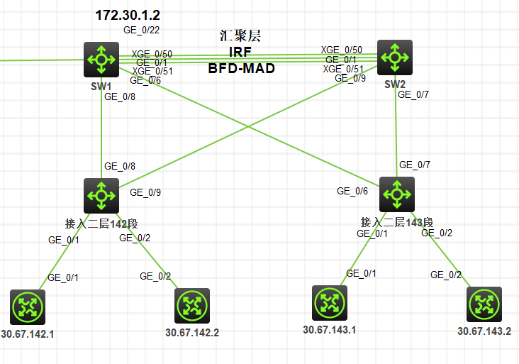

哪怕是30.67.142.1直PING网关设备(网关在SW1和SW2,二层只是VLAN 透传),延迟也非常大,但只要任意关闭SW1或SW2,延迟则恢复正常,请问哪里出问题了?

1.检查聚合链路是否存在问题;
2.检查是否设置了多个相同的IP地址
3.检查是否形成环路
聚合已查,没有问题,也没有相同IP,环路怎么查?都做了链路聚合,没有环路了呀

你检查一下二层和堆叠设备的聚合链路,是否配置正确。
按你的描述关闭任意一台堆叠设备立马正常,极有可能是环路

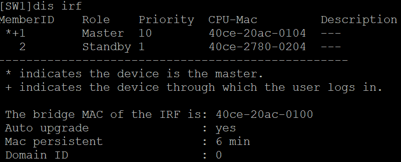

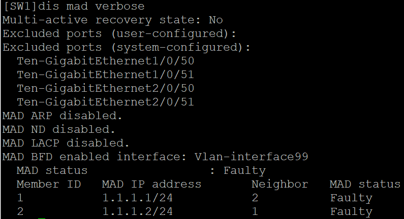

irf bfd的状态是异常的,但是心跳应该不影响延迟。看下日志
插上心跳线后。看交换机日志输出信息。心跳线只是检测堆叠线是否正常,堆叠线正常,配不配都没影响。
红烧牛肉面 发表时间:2022-02-25 更多>>
BFD哪里不正常?
zhiliao_vvynRh 发表时间:2022-02-24
dis mad version,mad status应该是正常的才对
红烧牛肉面 发表时间:2022-02-24
我把心跳线拔了,就好了,是什么原因呢
zhiliao_vvynRh 发表时间:2022-02-25
