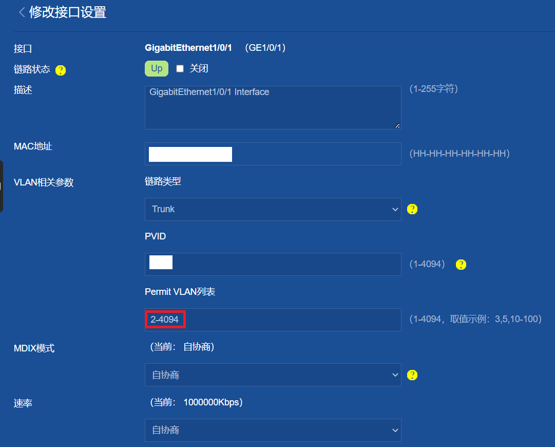

web页面 端口配置成为trunk后,怎么配置允许所有vlan通过

web页面的话,看你是什么设备了。一般就是放通1-4094。
用个别型号的交换机举例如图:
我个人习惯不放通vlan 1,所以图上是2-4094

int g 1/0/1
port trunk permit vlan x
粉丝:16人 关注:2人
int g1/0/1
port link-type trunk   //改成trunk模式
port trunk permit vlan all    //放通全部vlan
