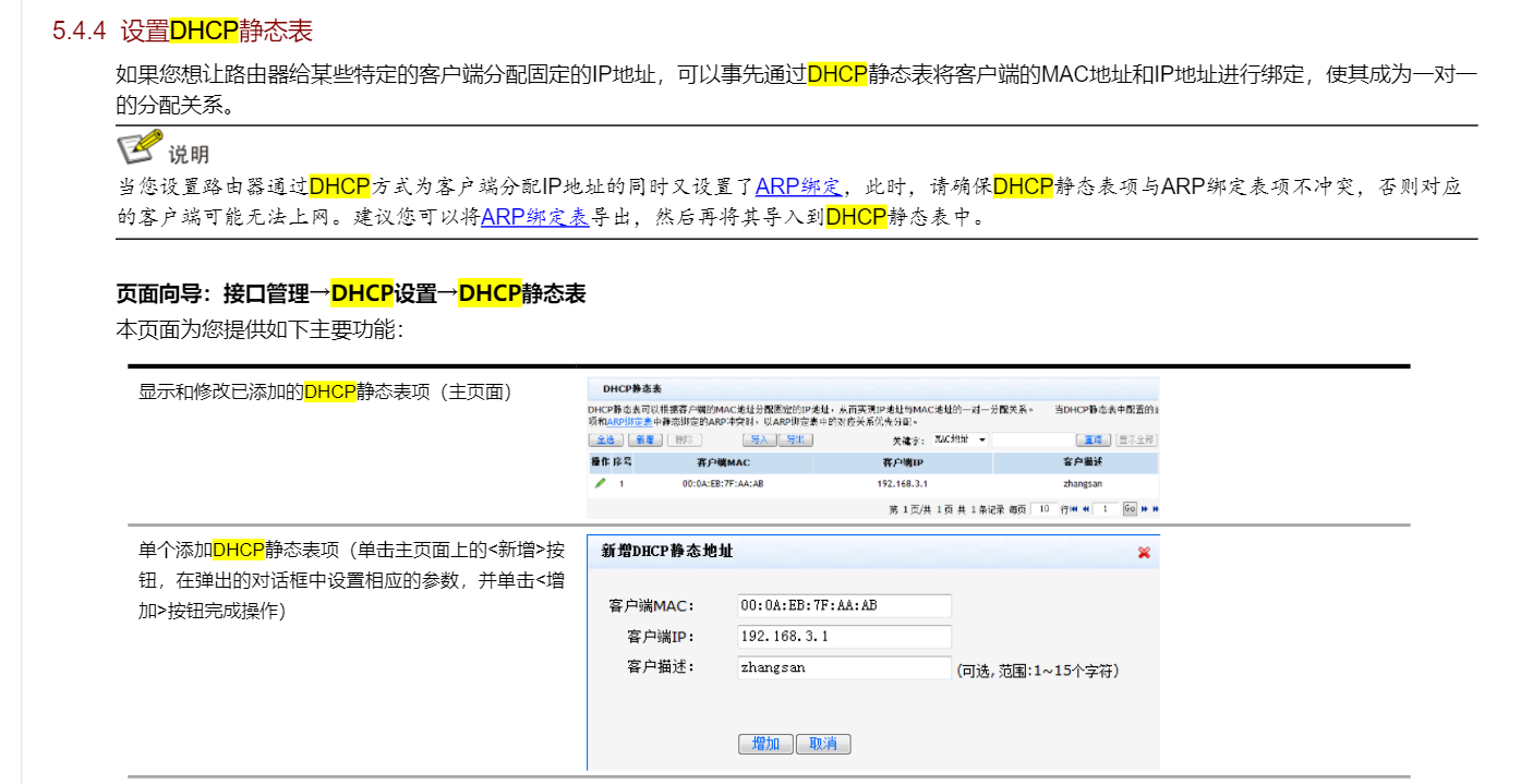

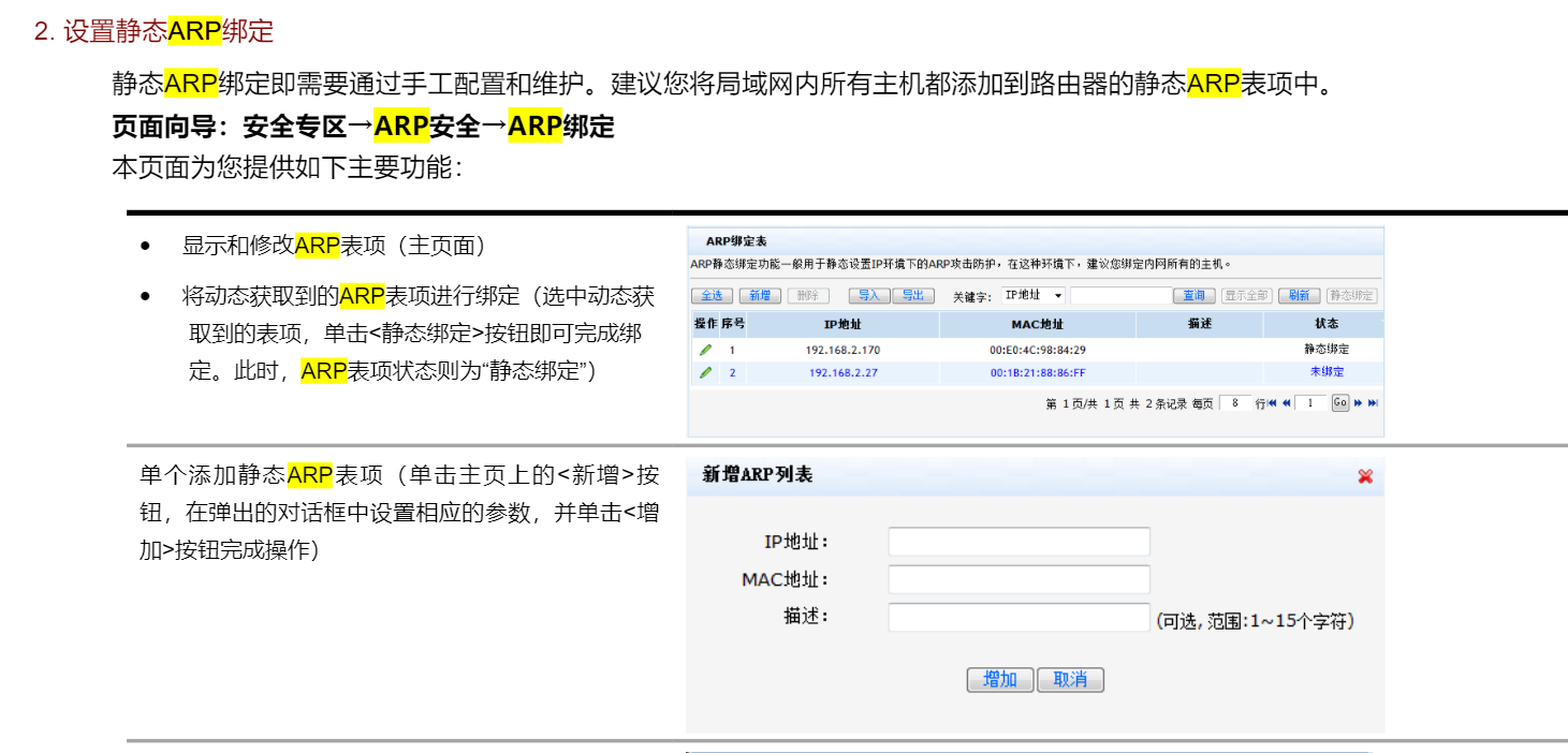

H3C ER3100设置 根据mac地址指定ip
粉丝:16人 关注:2人
参考连接:https://www.h3c.com/cn/d_202103/1390789_30005_0.htm#_%E8%AE%BE%E7%BD%AEARP%E7%BB%91%E5%AE%9A
1、DHCP中将IP和MAC进行绑定
2、通过ARP将MAC与IP进行绑定
