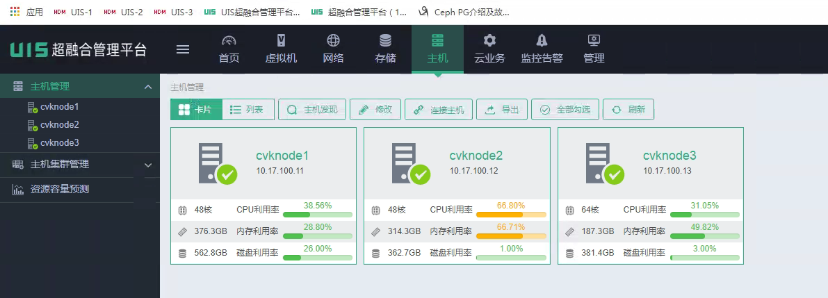

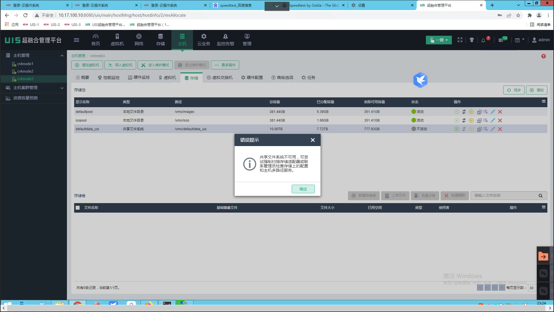

UIS cvknode1/cvknode2 访问defaultdata_uis (10T)共享文件正常,但是cvknode3不正常(如下图所示),defaultdata_uis 共享存储在cvknode3上为不活动状态,点击 启动存储池  按钮后,报错共享存储不可用
3台服务器(CVKnode1/CVKnode2/CVKnode3)配置UIS超融合集群,划分10Tdefaultdata_uis的iSCSI共享存储文件系统,用于创建虚拟机使用。

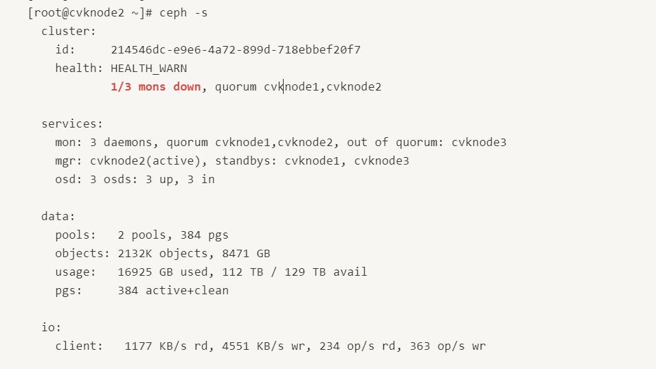

1、SSH后台登录任何一台cvk,ceph -s 查看分布式共享集群状态,发现1/3 mon down

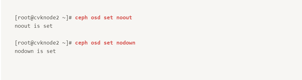

2、关闭ceph 自动平衡

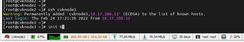

3、SSH到CVKnode3 并重启cvkndoe3节点服务器
4、等待cvkndoe3重启完成后ceph -s查看mon状态(需要等待一段时间即可看到3 mon 和 3个cvk都在线)

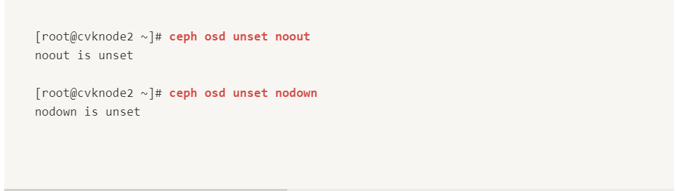

5、unset 之前去掉的ceph平衡设置

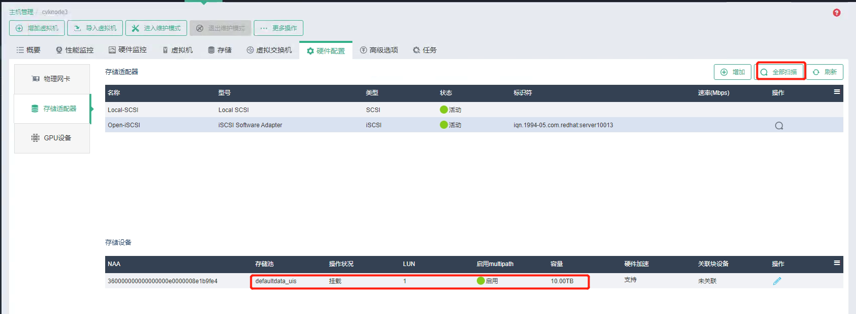

6、cvknode3上重新扫描挂载共享存储即可
