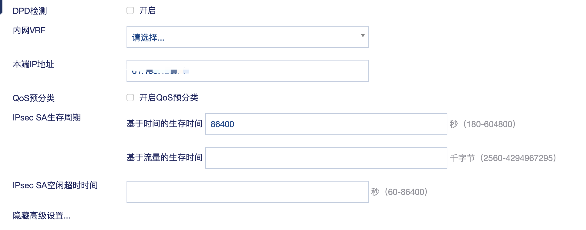

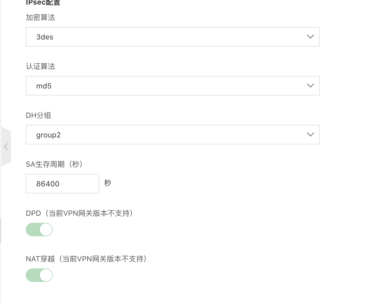

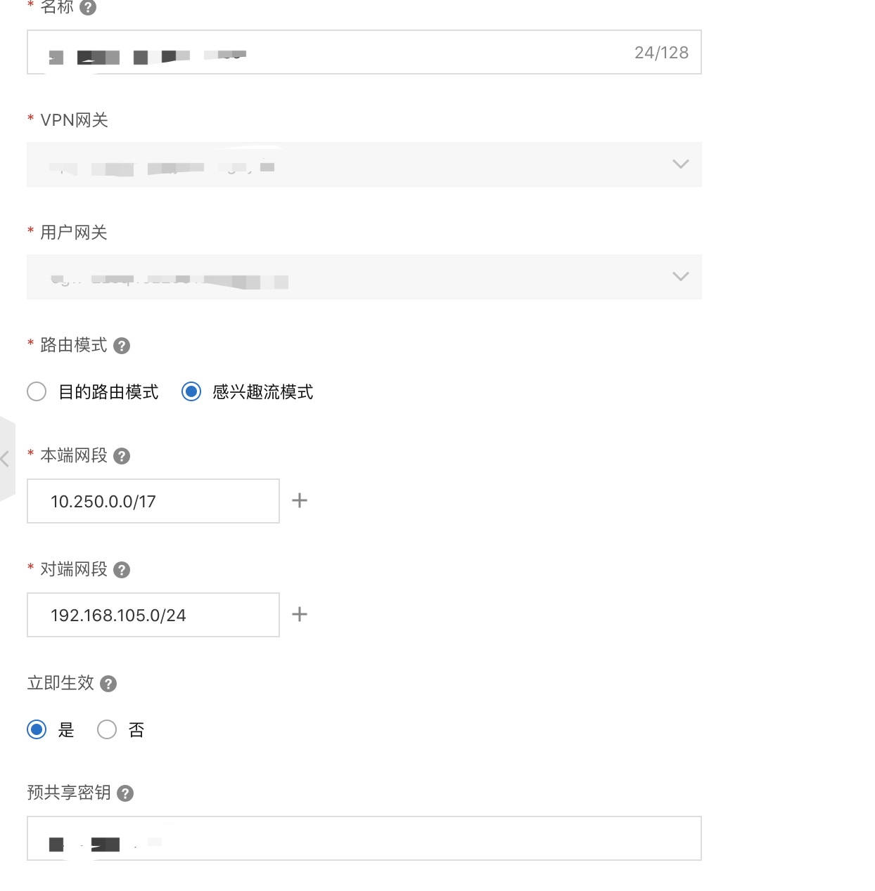

1、IPSec VPN双方的配置已完成建立,兴趣流策略开启
2、对端和本公网IP正确,私网地址端双方无问题
3、问题:IPSec第一阶段就没协商成功?紧急

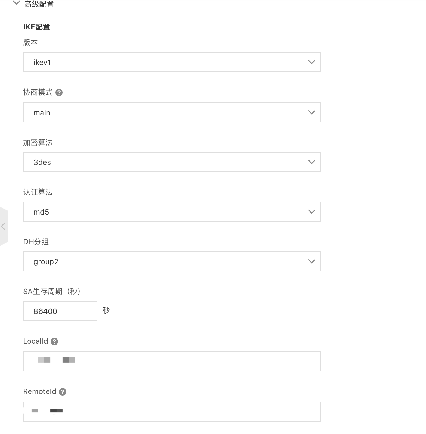

阿里云配置:

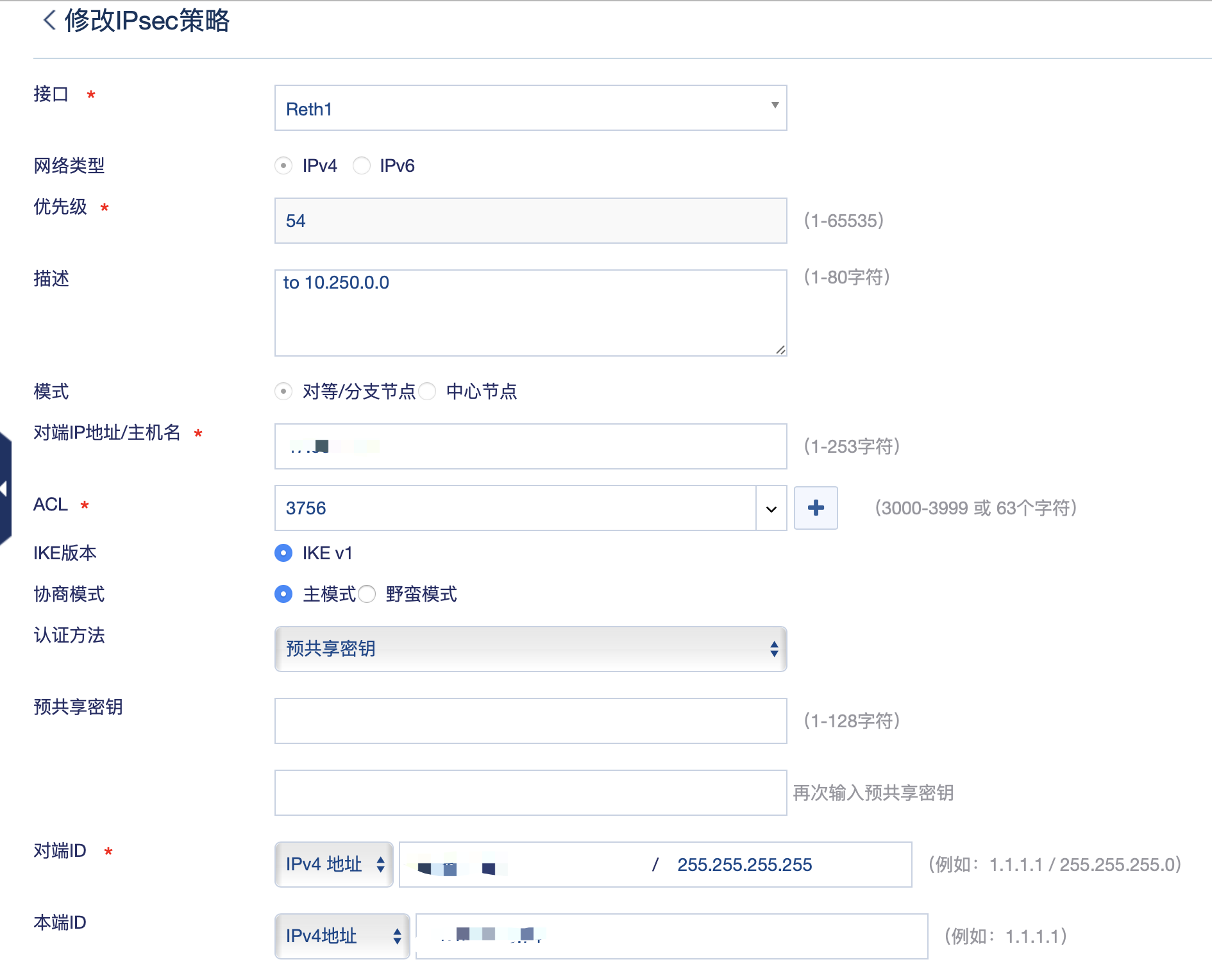

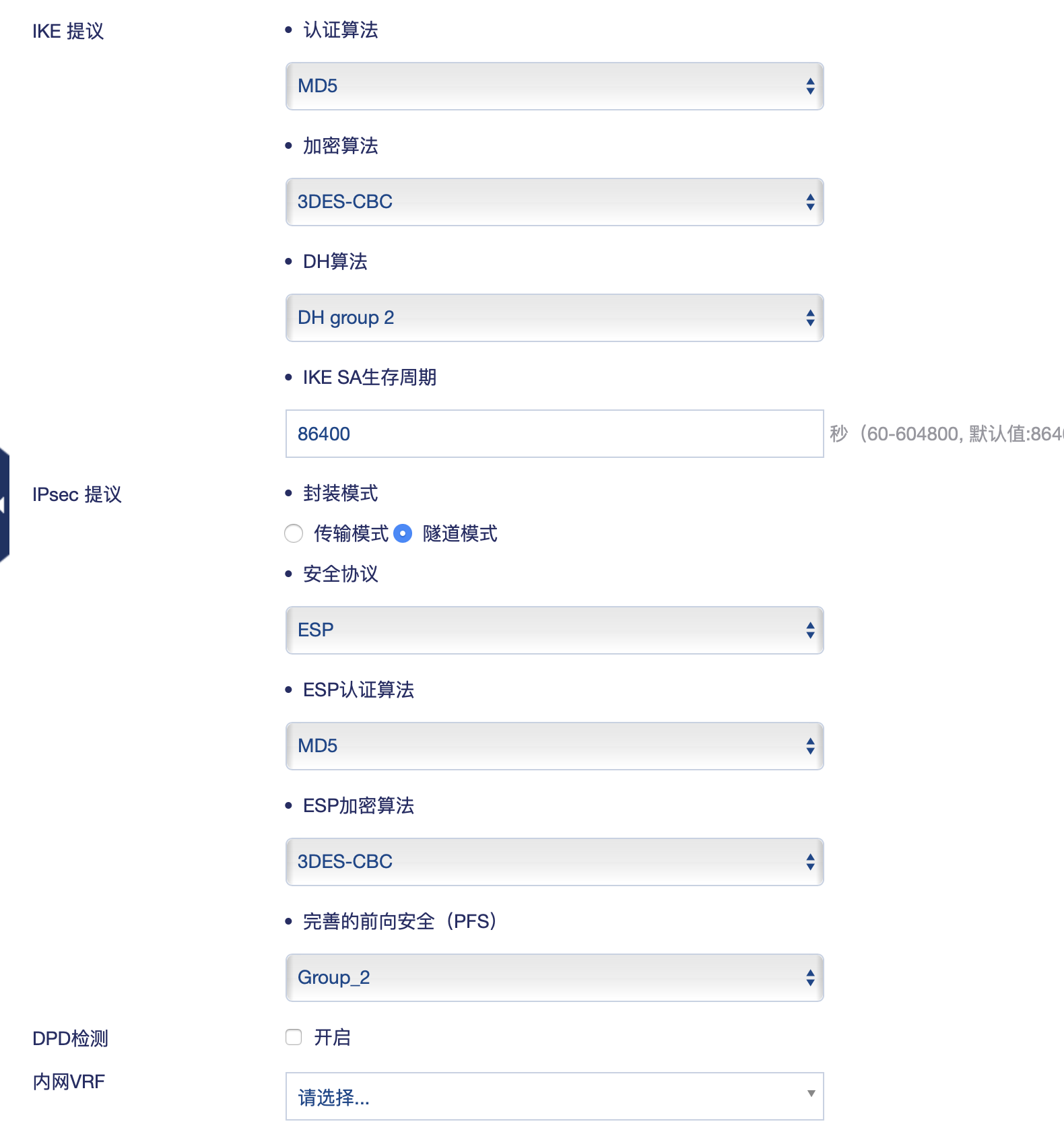

防火墙配置:

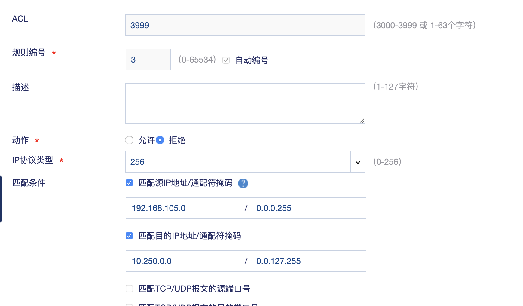

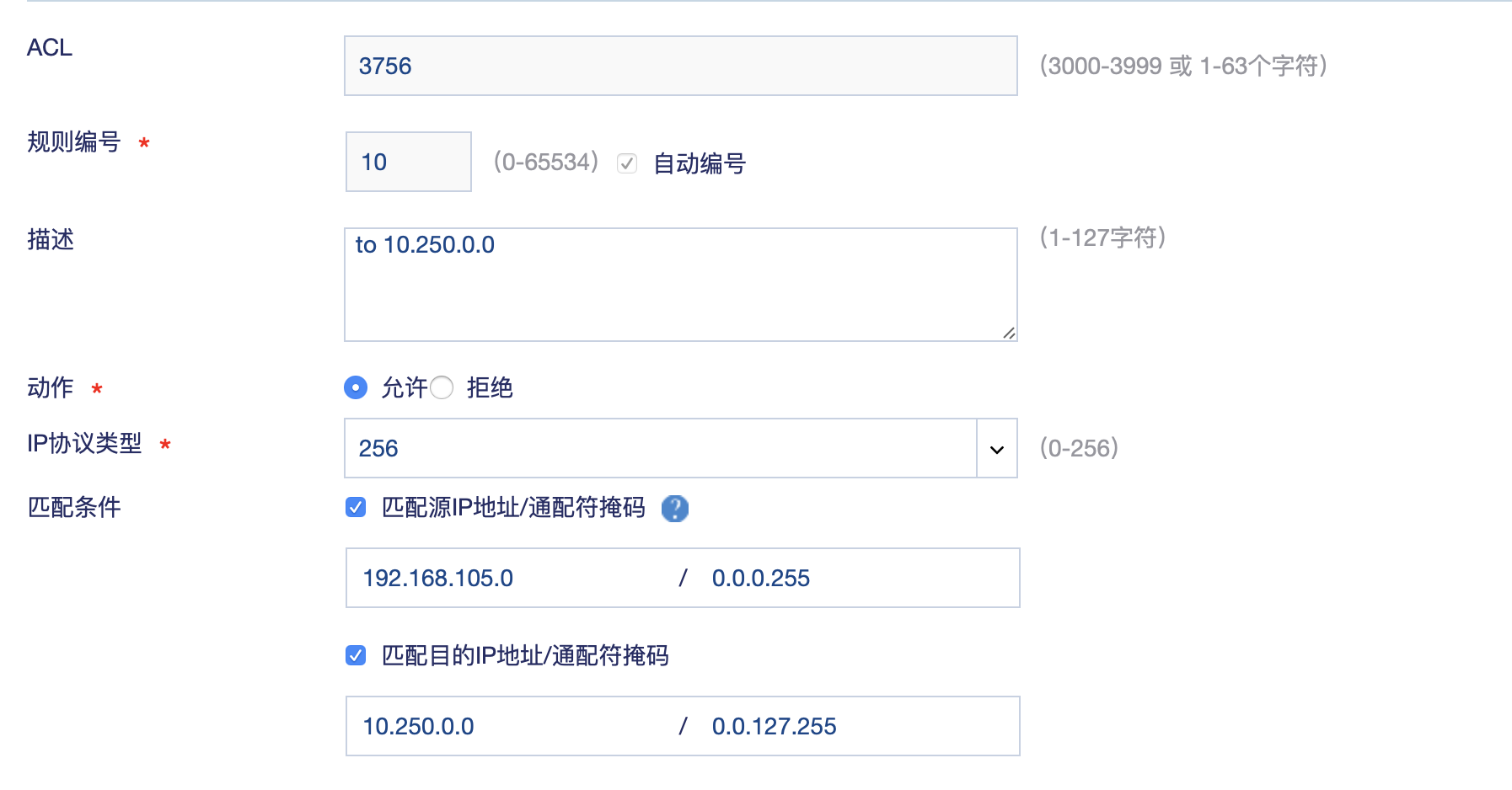

策略:
NAT策略:
您好,检查密钥
检查加密方式
有图你看 完全没问题

配置上差别不大,需要具体看debug信息
