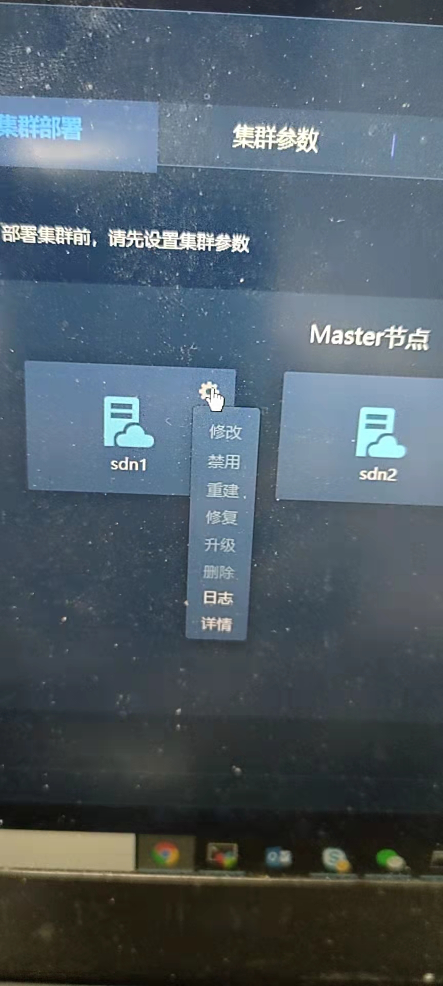

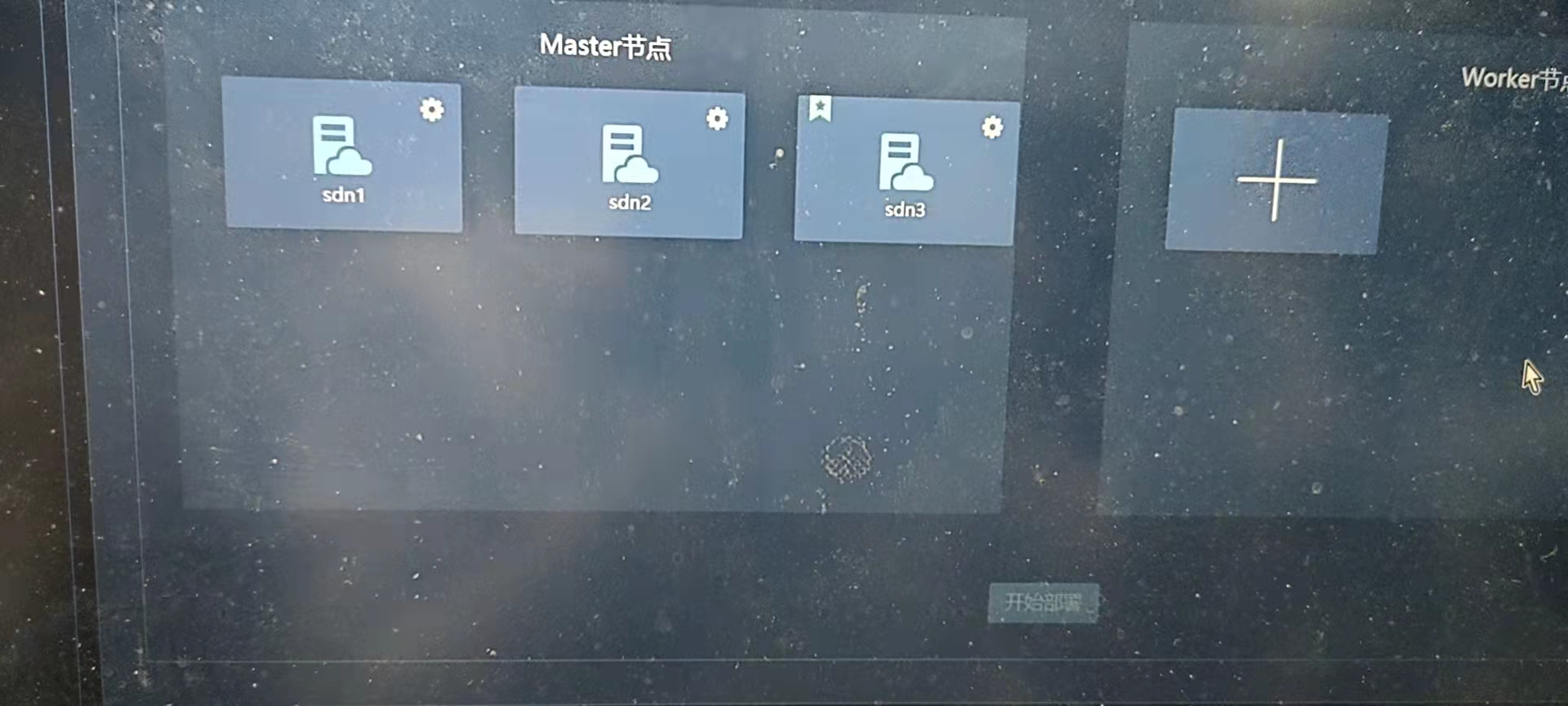

在部署UCe0613H01底座时操作流程如下:
1、安装部署UC2.0 E0613版本,集群搭建完毕成功,安装相应的kenerl、portal、kernelbase等等(DC必要的组件)组件都安装成功
2、在网页上升级installer(上传E0613H01的matrix包),具体操作是先升级的SDN3节点,在升级SDN2;SDN3和SDN2全量升级成功,SDN1节点是主master,此时对SDN1节点进行全量升级,主备切换,重新刷新页面登录平台,然后发现每个sdn节点升级的按钮为灰色,无法升级,只能查看节点的日志和详情,开始部署的按钮也变为了灰色。截图如下:
这种问题可能是什么原因了?难道必须要全部重新搭建???

检查下登录ip是不是节点ip,此时该节点已经切换为备节点了,没有操作权限。用集群北向虚ip重新登录下
paner 九段
粉丝:36人 关注:3人
这种情况愿意是访问matrix页面用的不是北向ip或者主节点ip导致。  重新调整刷新再登陆下试试
