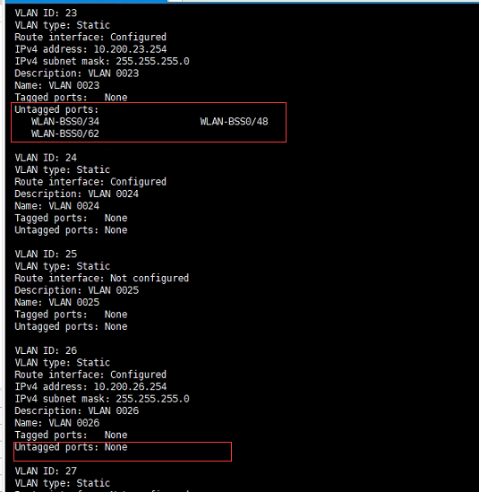

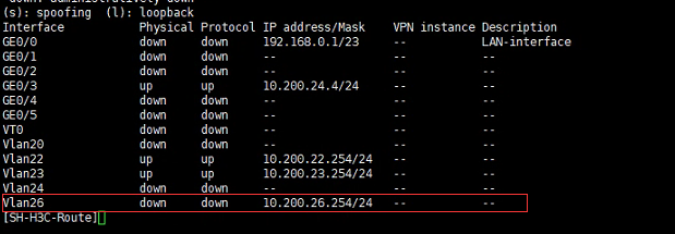

我在H3C MSR 3610的路由器上配置新增了一个vlan 26,配置了ip地址是10.200.26.254,但是状态都是down,大佬们这是什么问题?
命令如下:

您好,配置端口的物理接口未开启
其次,可将已开启的接口设置为trunk,允许vlan通过就可以了
是这样的,这台路由器是做为无线控制器使用的,原先有22和23网段,我想新增一个26网段,这台路由器的物理接口只配置了一个管理IP10.200.24.4和核心交换机对接

未和设备互联,导致interface vlanif 26虚拟IP是down。
可以将接口改成trunk

我新增的26网段没有加入untagged ports,这个怎么加入?
