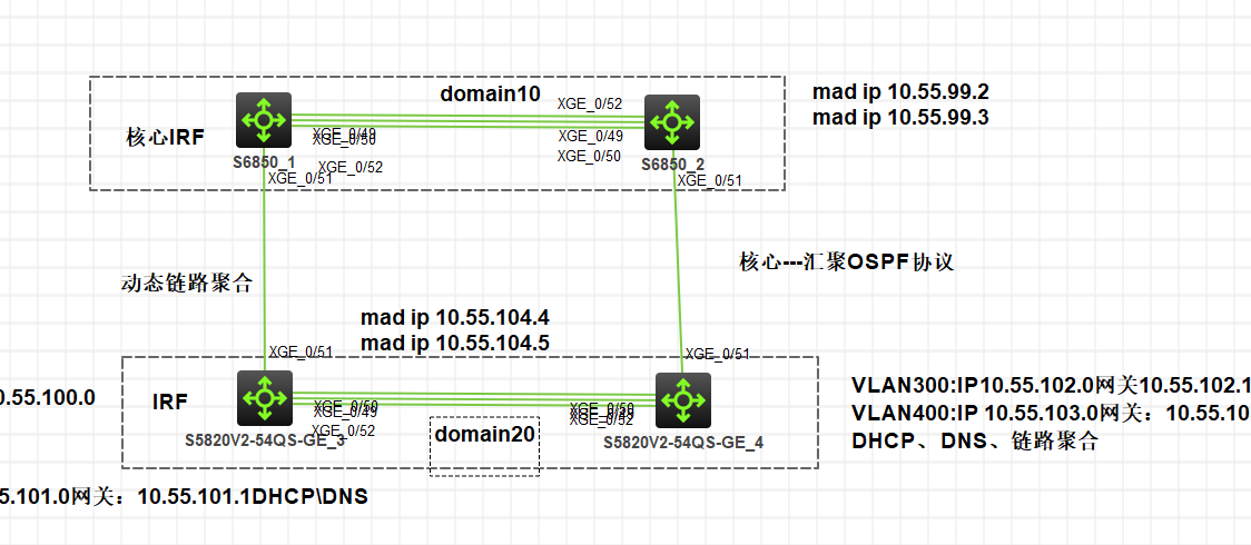

核心和汇聚2个区域,做2个IRF科学?
 irf domain 20
  irf member 1 renumber 4 (这个需要配置?)

正常核心交换机做一组IRF,汇聚交换机做一组IRF。
改irf member正常是几台编号改多少,你这么改也没问题。
irf domain是心跳做lacp bfd检测配置的,正常两台设备堆叠建议配置mad bfd

问题是DOMAIN10和DOMAIN20配置一样,20没起来,10的IRF-PORT 1/1 、2/2
20的4/1、3/1 搞不懂了
可以尝试官网案例配,试试看
