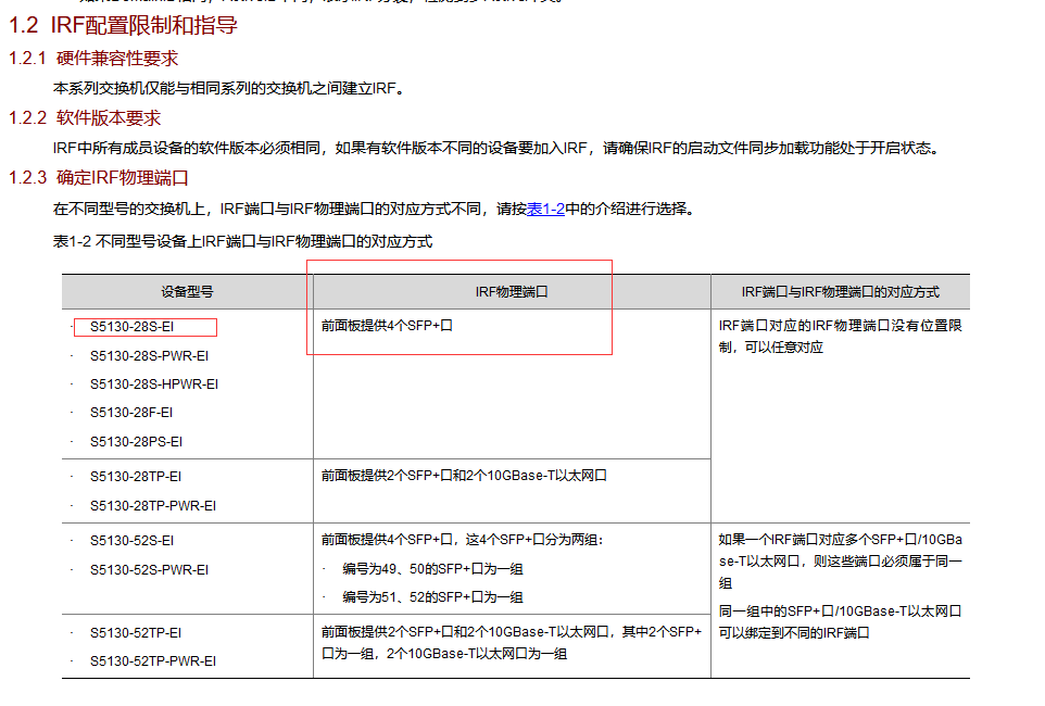

5130-28s-ei能否做堆叠
2022-02-26提问
  • 1收藏,1817浏览
这款交换机能否堆叠呢

可以
只能光口做,截图里面说的很清楚
红烧牛肉面 发表时间:2022-02-28 更多>>
那可以用普通接口做吧?还是只能通过sfp口
zhiliao_6vQXLE 发表时间:2022-02-28
只能光口做,截图里面说的很清楚

可以的
请问在哪查,能否发下截图
zhiliao_6vQXLE 发表时间:2022-02-26 更多>>
请问在哪查,能否发下截图
可以的,但是有限制。
可以参考官网链接如下:
https://www.h3c.com/cn/d_202106/1413082_30005_0.htm#_Toc73552076
限制了什么呢
限制了什么呢
