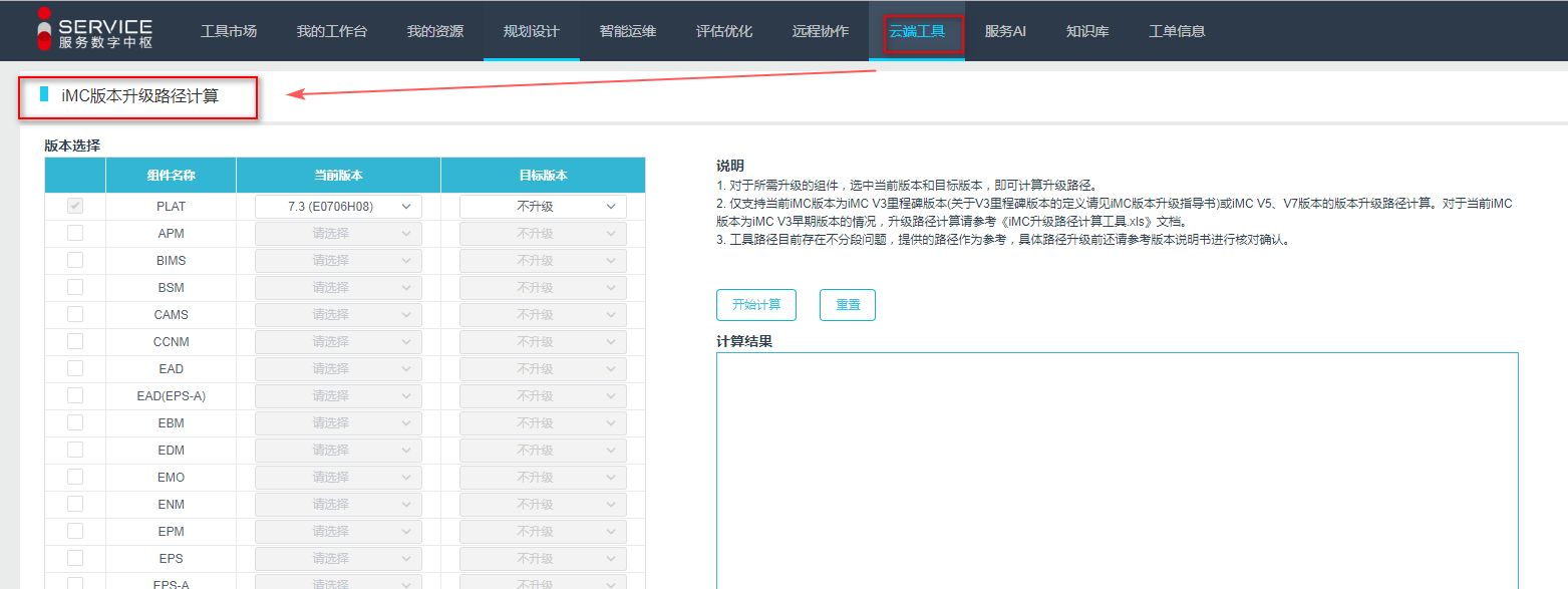

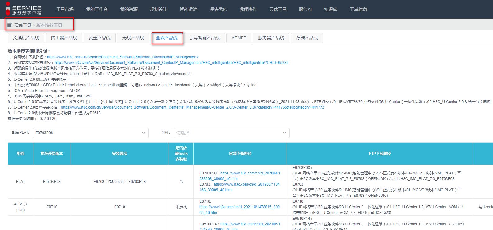

先在http://iservice.h3c.com/#/imc网站上查下最新推荐版本,然后根据升级路径计算工具算路径升级即可,升级不需要收费
升级不需要收费http://iservice.h3c.com/#/home  可以登录此网站进行imc路径升级评估

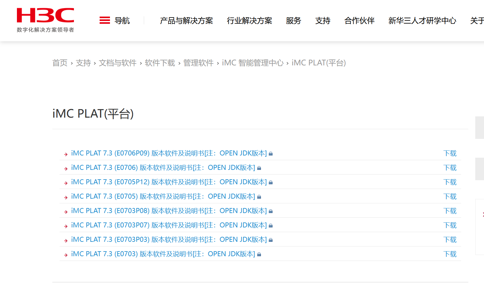

可以升级的。现在已经是E0706的版本了。但是升级不能跨度太大。
