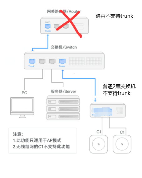

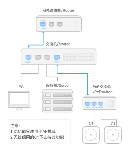

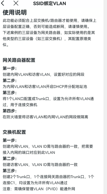

公司用的是钉钉无线路由,型号C1。想隔离访客网络,但路由不直接支持。下图1和2是C1说明,图3是我公司拓扑。请问有没办法在不增加设备的情况下做到隔离访客网络?能的话具体应该怎么操作?我交换机是华3,谢谢啦!

交换机分为下行端口和上行端口,去往核心的接口都被认为是下行端口,接终端设备或者无线路由器的 都是下行接口。
交换机需要配置端口隔离功能,在所有涉及的下行接口上。比如你图中几个接C1的接口就可以配置端口隔离。命令很简单,就是:
interface G1/0/X
port-isolate enable
感谢回答!无线路由是傻瓜路由,用AP模式自动从上级获取内网网段A,但访客网段B是无线路由自己创建的,且不能更改。上级路由无法获取网段B的IP,建ACL也没用。还有其他办法吗

感谢解答!我C1无线有2种信号,1种是访客,1种是办公,而且C1的交换机上还接了其他设备不能被隔离。请问这样也能操作吗?

回复相信:
那需要在三层网关处配置acl 做访问策略。

网关处写ACL隔离
