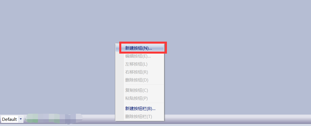

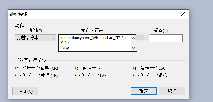

可以在XSHELL 或者CRT登陆的时候保存一下账号密码
或者在CRT上可以做一个按钮,每次登陆的时候点击一下自动输入账号密码
CRT配置按钮:
