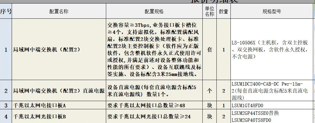

1台新的S10506X交换机需要插入2个模块,请问2个模块插入的顺序和卡槽位置规定是?
  • 1收藏,2649浏览
产品代码:LS-10506X
型号:S10506X
问题一:
请问下图,插入2个电源模块,卡槽顺序必须是?
问题二:
请问下图,插入1个电接口板A,插入2个光接口板B,请问这3个有什么特定的顺序吗?谢谢
插入卡槽的资料在哪里找呢?
感谢
