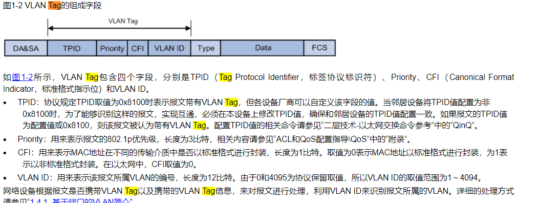

VLAN  tag如下:
lmm 八段

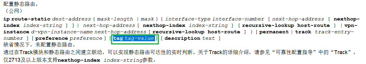

tag tag-value:静态路由Tag值,用于标识该条静态路由,以便在路由策略中根据Tag对路由进行灵活的控制。tag-value的取值范围为1~4294967295,缺省值为0。关于路由策略的详细信息,请参见“三层技术-IP路由配置指导”中的“路由策略”。
vlan tag是二层过过滤
