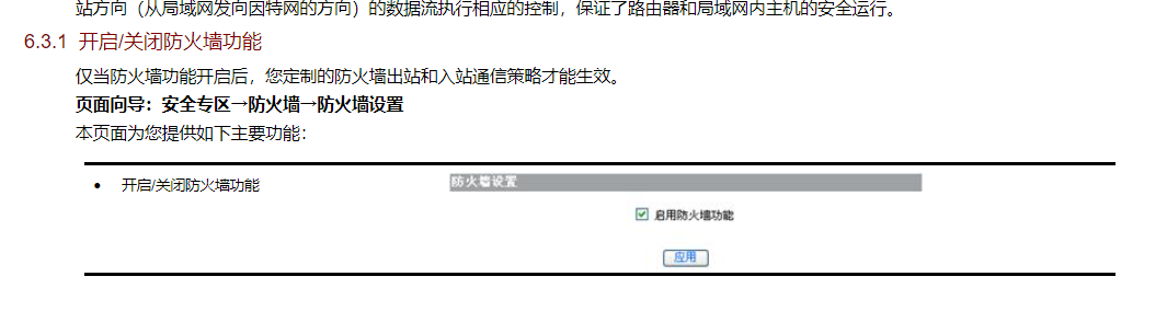

之前设置着的出站通信策略,为了禁用一些TCP端口,今天突然发现有部分都失效了,找不到原因,请求帮忙~!

您好,检查一下目前防火墙是否还是开启状态,如果是开启的话就关闭再开启然后测试一下

这个方法试过了,没有用

我这里也一样,设置了出入站规则。并打勾了启用防火墙,也是无效的。估计是版本号问题。
后面经过多个测试 。发现需要变更一下服务类型里的端口号,再应用就生效了。这个估计就是个bug。
