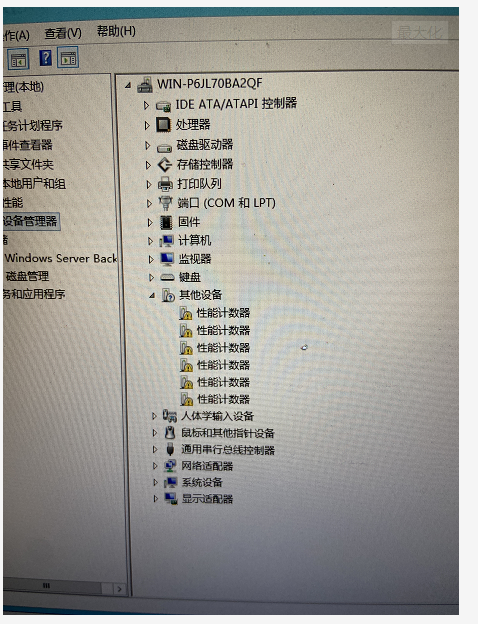

4900G3安装server2012r2出现驱动无法识别

出现这种情况需要下载哪个驱动进行更新

把芯片组驱动装下
看下具体提示吧 一般来说安装芯片组驱动后这个就没了 检查下安装时候有无提示或者对应驱动版本是否配套看看吧 如果还是不行 则可能选配了不太常用的配件 打下对应驱动就行了 不过目前看这个可能性不大 如果都检查没问题 建议拨打400热线定位下具体问题看看吧

这个是缺少什么驱动导致的
zhiliao_SEF6fz 发表时间:2022-02-28
安装了以后还是有这样的显示,驱动没有更新
Xcheng 发表时间:2022-03-01

目前服务器外网还没有接进来,只能从官网下载驱动进行安装

建议安装主板芯片组驱动
你好,你这种情况是主板驱动未驱起来,你应该安装的是第一代主板驱动,建议下载第二代主板驱动就不会出现这种情况。
在官网的旧链接下载中搜索对应机型下载芯片组驱动,里面有两个包,其中一个可以解决这个问题,所以两个重新打一遍就好
