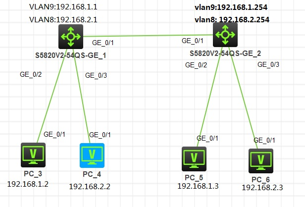

如图:
以设置个接口VLAN  设置交换机之间trunk 并且加入了VLAN8 9,,,,,,,vlan 8 9也设置了IP ,但不能做到1段和2 段互通。还差什么步骤没做呢?

你的网关在哪台设备上,1和2的网关需要在同一台设备上
不明白意思,是不是说只要一台上加 VLAN8 VLAN9 的IP就可以了是吗

这种布局有点看不懂,一般网络采用星型结构,二层或三层网络,也就是说有一个核心,核心往下接汇聚、汇聚再往下接接入,或者核心直接接接入,网关都在核心上,你这两台58交换机,似乎是两个核心,两个vlan通,需要你两个vlan的网关在同一台设备上,本着这个原则你调整下再试试,如果不在同一设备上,路由如何实现,所以,两个互通的网段,把网关指向同一台设备的三层接口上

布局错误,
用1做核心交换机,设置VLAN9,IP 192.168.1.1 。 设置VLAN8,IP 192.168.2.1  设置VLAN100,做管理IP,192.168.100.1  设置1个trunk口与2交换机连接。
设置2交换机VLAN100,IP 192.168.100.2做管理,设置一个trunk口与1交换机相连,配置VLAN9和VLAN8,无需配置IP地址,将相应端口分别加入VLAN9和VLAN8
一切搞定,
