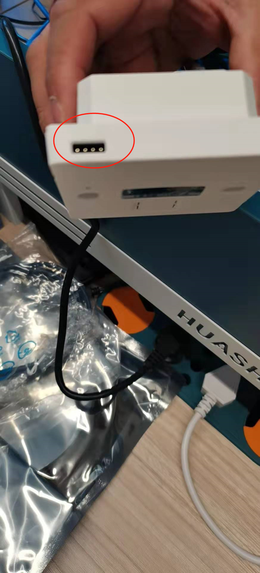

EWP-WA6322H-FIT 这个型号的AP怎么刷成胖版本啊
2022-03-01提问
  • 1收藏,3070浏览
粉丝:0人 关注:43人
这样的串口线也没有啊怎么搞啊
粉丝:99人 关注:0人
附录有升级指导和模式切换
看到了谢谢

通过序列号问下400有没有其它方式吧,我之前咨询的时候是说这个线研发那边有

这个刷完是刷成云模式了,可以用绿洲来管理。这是三合一的
