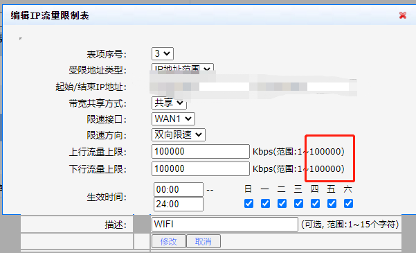

QOS里面最大也只能填写100M。

另外,QOS的问题是,最大只能填入100000Kbps。

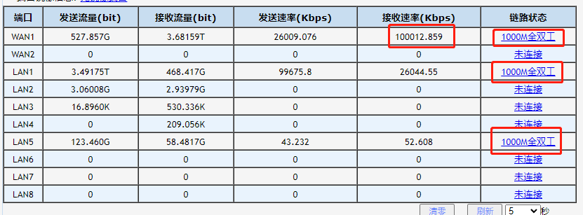

端口确实是1000M全双工。所以我才郁闷啊。到底哪里不对,我200M的带宽只用了100M。

是1000M的全双工。。。
zhiliao_wltHEu 发表时间:2022-03-01
我在我自己的答案里面留了个图,您帮忙瞧瞧吧。

您看看我上面另一个图,QOS最大只能填写100M。。我在想是不是这款只能支持到这里。。
这个不会的,只是限速规格这么大,实际支持的带宽不会的
