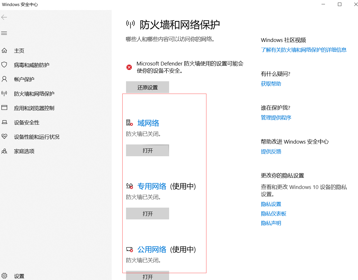

客户端的主机防火墙看一下是否全部关闭了
例如win10的防火墙:
是客户端的防火墙,比如windows电脑是由windows防火墙的
努力成为一个很哇塞的女孩 发表时间:2022-03-01 更多>>
核心和接入之间是直连的,没有防火墙
zhiliao_9o0zUC 发表时间:2022-03-01
