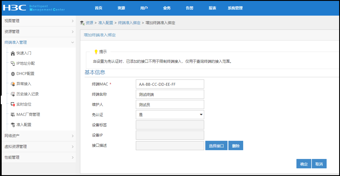

目前单位内网的电脑,需要安装iNode智能客户端,填写账号与密码,才能让电脑连接外网。
现在有一些物联网设备,只有网卡与mac地址,无法安装iNode客户端。请问在imc智能管理中心后台,如何给这些物联网设备,设置免认证?
已经尝试过的方法:
imc智能管理中心后台 -> 资源 -> 终端准入管理 -> 准入配置 -> 终端准入绑定 -> 增加绑定 -> 填写物联网设备mac地址,免认证选项设置为“是”,点击确定按钮后,该物联网设备未能连接外网。
做mac地址认证就行了

你好,请问做mac地址认证,有具体的操作步骤或相关文档吗?谢谢。

参考https://www.h3c.com/cn/d_202012/1371489_30005_0.htm
