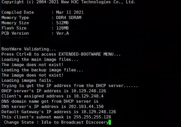

我将胖AP刷成瘦AP后,之前系统还成功启动,现在系统不能成功启动了,怎么回事,之前我是直接刷wa6300的镜像文件,怎么样才能在刷一遍让系统启动
console进去有什么报错嘛,如果是刷版本通过boot先ctrl+f格式化之后刷的瘦版本?
一般胖AP转瘦AP的话使用ap-mode  fit就可以了不需要单独刷版本,
控制当前版本支持这个型号的AP嘛,可以从官网版本说明看的到,然后前提的话首先AC里面要允许这个型号的AP自动上线,然后无线控制器授权足够,再然后无线控制器里面存在6300的ipe文件,这个ipe文件需要时无线控制器版本里面的,你先看下控制器里面是否有这个文件,没有的话在官网找下当前控制器版本,下载之后解压缩把里面的6300的ipe文件上传到控制器里面
AP上不了线看下无线控制器是否有bao"cuo
这些都没问题,但是就是上线不了

看下面图片

这个已经是瘦AP了,重新转成瘦AP的话里面是没有配置的,所以默认就会自动获取地址,然后寻找无线控制器去下载相应的版本,你网络里面是否有控制器?允许下这个AP上线吧
努力成为一个很哇塞的女孩 发表时间:2022-03-01
网络里有AC,但是这个AP上不了线,按理来说他确实会自动下载版本上线的,
小白的逆袭 发表时间:2022-03-01
是的,控制当前版本支持这个型号的AP嘛,可以从官网版本说明看的到,然后前提的话首先AC里面要允许这个型号的AP自动上线,然后无线控制器授权足够,再然后无线控制器里面存在6300的ipe文件,这个ipe文件需要时无线控制器版本里面的,你先看下控制器里面是否有这个文件,没有的话在官网找下当前控制器版本,下载之后解压缩把里面的6300的ipe文件上传到控制器里面
这些都没问题,但是就是上线不了
