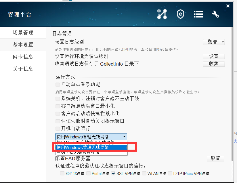

inode客户端无线连接设置一下,是不是使用inode连接无线了,如下图在基本设置里面无线管理改成windows无线管理

选了还是没用,台式机,是有线网卡!
