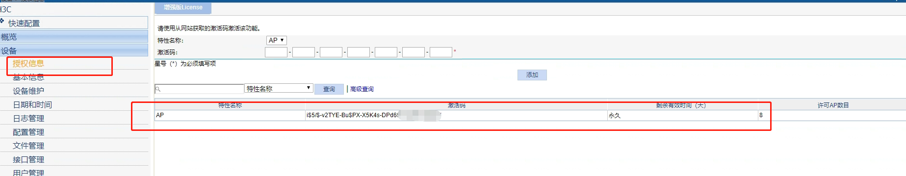

如上为授权信息永久授权8个ap

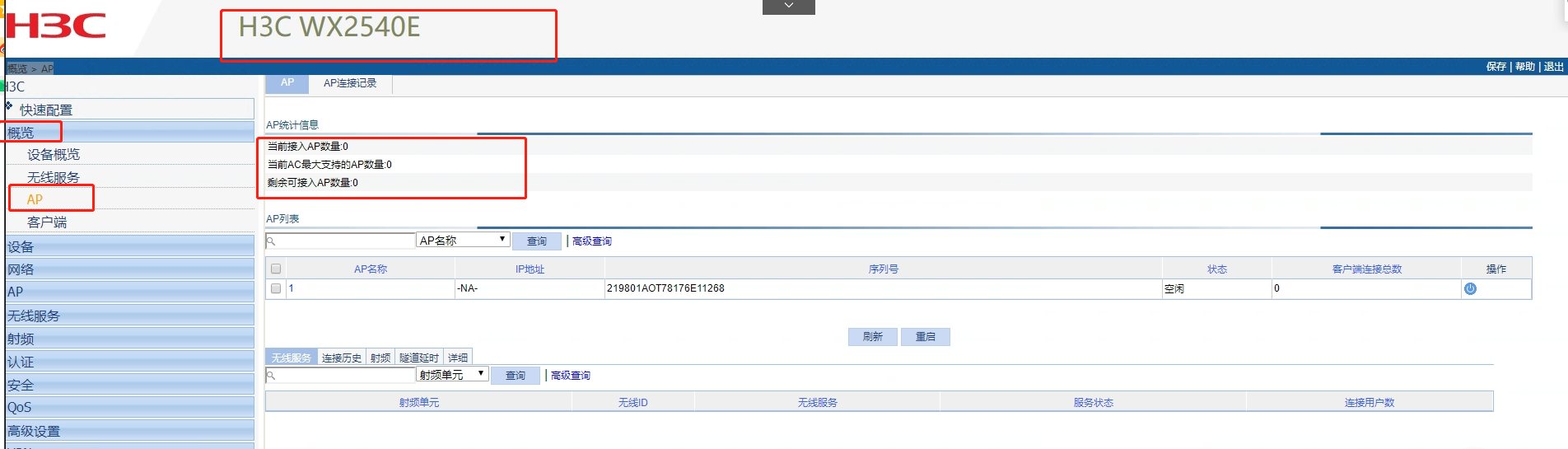

可在设备概览-ap处查看ap最大支持ap 0,可接入ap 0

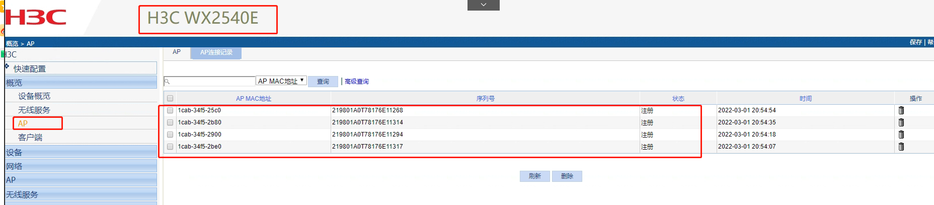

在概览ap-ap连接记录可以看到4个ap是处于注册状态

如上描述,ac已经提交了license,也已经显示永久授权八个,但是概览处还是显示最大支持的ap数量0
而且查看ap状态全部是注册状态

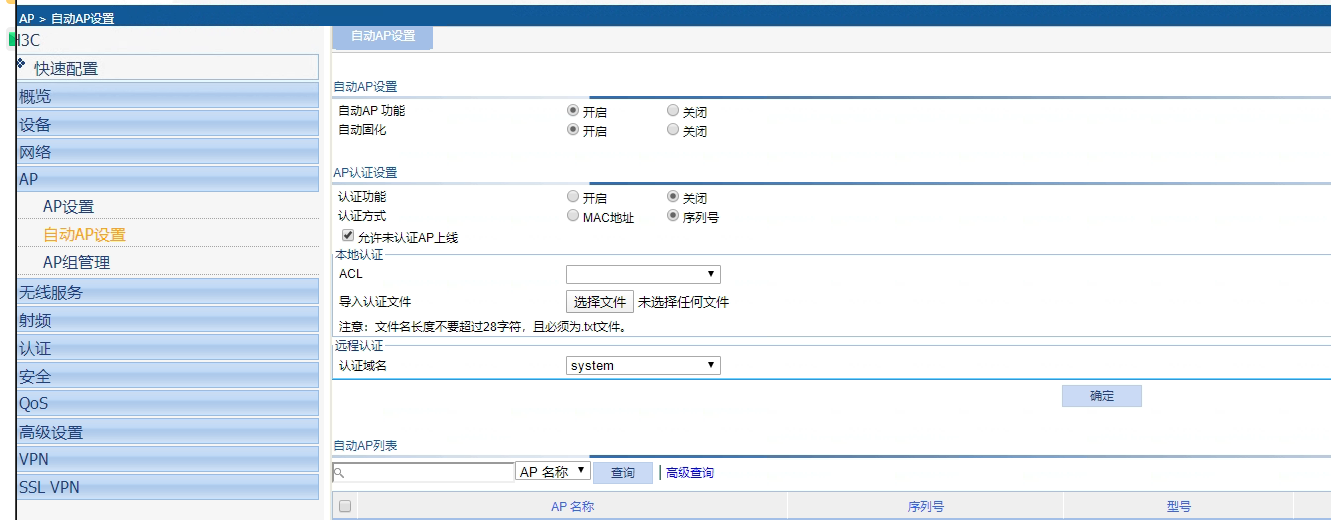

ac已经开启了自动注册,不需要认证上线设置
