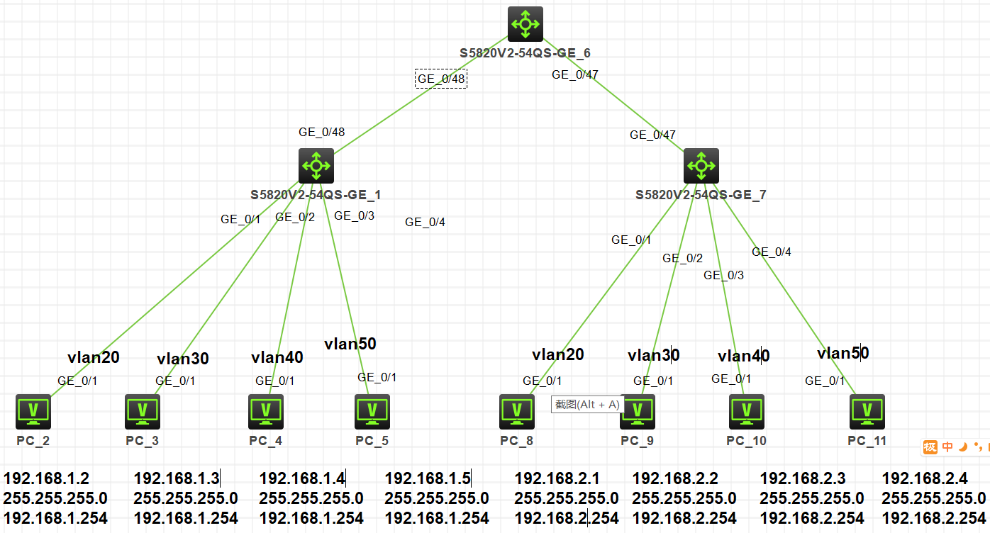

交换机,拓朴图如下 ,同网段的IP地址,属于不同的VLAN,如何通信?
2022-03-02提问
  • 1收藏,2353浏览
PC2--PC5 的IP地址都是192.168.1.0/24 网段,每台IP地址处于不同的VLAN,
PC8--PC11 的IP地址都是192.168.2.0/24 网段,每台IP地址处于不同的VLAN,
我想问如何让1.0网段和2.0网段可以互相访问,交换机1,6,7如何配,配些什么?

1和7上面只要给各个接口划分正确的vlan即可。

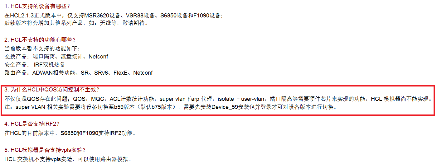

6上面先划分vlan。如果只想让1.0和2.0网段互访,可以配置两个super vlan,如果还想让1.0或2.0网段的终端访问同段的ip,需要配置arp代理。
配置参考:https://www.h3c.com/cn/d_201510/895953_30005_0.htm#_Toc414989646
注:仅对真机有效,模拟器存在bug。

互相写好路由就可以通信了
如果1网段的网关都在交换机1上    2网段的网关都在交换机7上   那么交换机1和交换机6之前可以中间配置一个互联网段    交换机7和交换机6之间配置互联网段
然后交换机1去往2网段的路由给到互联交换机6的接口地址     交换机7去往1网段的路由给到互联交换机6的接口地址   交换机6去往1和2网段的地址的路由分别给到交换机1和交换机7
相同网段放在一个VLAN,并且配置二层隔离

1.0网段的网关192.168.1.254 在6号交换机上
2.0网段的网关192.168.2.254 也在6号交换机上
粉丝:16人 关注:2人
1、可以将1网段和2网段的网关放在交换机6上,分别画出来两个vlan给连接 两个接口的交换机,即可进行互通
2、将1网段的网关设在1上,2网段的网关设在7上,交换机1和交换机7默认路由指给交换机6。
交换机6分别指两条明细路由给交换机1和交换机7
这两个方法都可以
