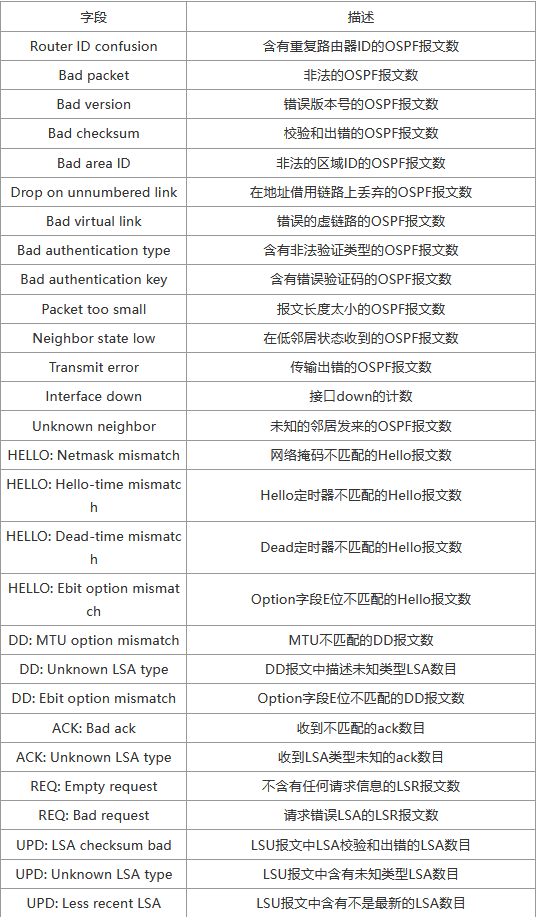

S75交换机,OSPFv3关系一直在full和exstart之间
查看如下:
dis ospfv3 statistics error
 OSPFv3 Process 1 with Router ID
0         : Transmit error               545       : Neighbor state low
0         : Packet too small             0         : Bad version
0         : Bad checksum                 0         : Unknown neighbor
0         : Bad area ID                  45        : Bad packet
0         : Packet dest error            0         : Inactive area packet
0         : Router ID confusion          0         : Bad virtual link
0         : HELLO: Hello-time mismatch   0         : HELLO: Dead-time mismatch
0         : HELLO: Ebit option mismatch  0         : DD: Ebit option mismatch
0         : DD: Unknown LSA type         0         : DD: MTU option mismatch
0         : REQ: Empty request           0         : REQ: Bad request
0         : UPD: LSA checksum bad        0         : UPD: Unknown LSA type
0         : UPD: Less recent LSA         0         : UPD: LSA length bad
0         : UPD: LSA AdvRtr id bad       0         : ACK: Bad ack packet
9         : ACK: Invalid ack             0         : Interface down
0         : Multicast incapable          0         : Authentication failure
0         : AuthSeqNumber error
请问是哪里配置有误还是?

请参考
两端接口的MTU不一致 display ip ospf neighbor查看,邻居状态停滞于EXSTART/EXCHANGE状态。”
发表时间:2022-03-02 更多>>
请问这个低邻居状态是什么?
发表时间:2022-03-02
发表时间:2022-03-02
粉丝:99人 关注:0人
您好,在两边设备上debug ospf看一下
好的,感谢
好的,感谢
发表时间:2022-03-02
