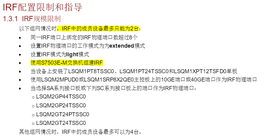

应该是因为某些原因导致irf成员最多只能有两台并只能用一个irf逻辑口,请参照下图。
如果想实现冗余,可以直接把多个物理口加入irf逻辑口即可。
