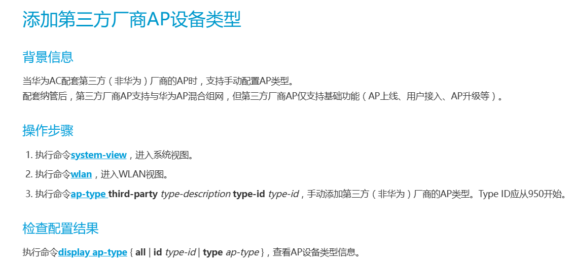

现在可以了 需要使用ietf的capwap
