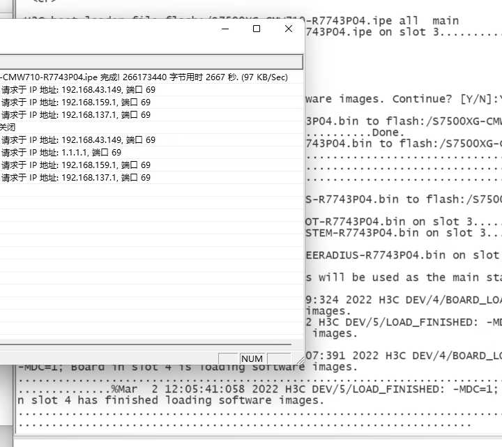

为什么什么设备(交换机AC服务器)升级都这么慢,TFTP\FTP都试过了,上传后boot-loader加载也慢,下次试试网页的。
图片是7500XG用TFTP\FTP上传升级包就快半个钟了,加载boot-loader还要等半个钟还要看着Y确认不然就要重新来。为什么这么慢啊?保证业务么

因为上次文件是由交换机CPU处理收包的,本身CPU就弱,必须要限速,不然会影响其他正常业务的
没什么办法,已经写死了

文件比较大,不影响业务慢慢传吧
我查了,有这么回答的,253M的文件传半个钟。。。。。,为了不影响业务所以受限了

做了性能限制,没办法写死的限制,不能关闭。希望后续改进
