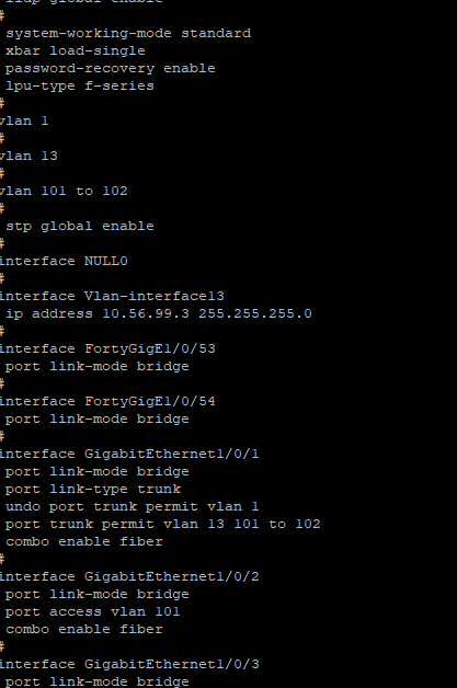

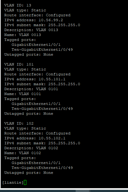

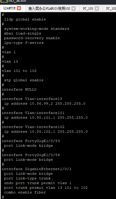

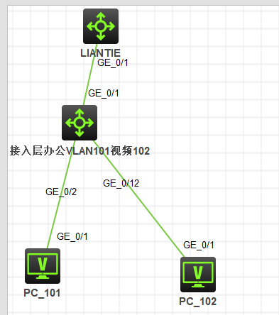

汇聚--接入交换机,网关在汇聚!VLAN13是接口地址(这些需要配置?),vlan 101 和VLAN102是业务地址,现在PC之间PING不通
接入层交换机
汇聚--接入交换机,网关在汇聚!VLAN13是接口地址(这些需要配置?),vlan 101 和VLAN102是业务地址,现在PC之间PING不通汇聚交换机

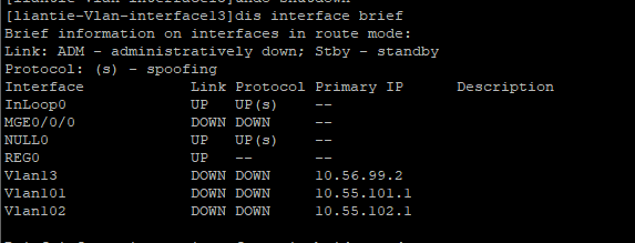

看你的汇聚交换机的vlan  13   vlan 101  vlan 102的接口地址都没有UP,可以重启模拟器再测试一下看看
首先得网关地址UP,你的配置没什么问题,应该是模拟器问题导致的
等你的网关地址都UP之后再测试看看,如果还不通测试到对方网关看通不通
重启还是起不来

接口有问题,网关接口地址都没up,交换机重启下试下,模拟器bug
粉丝:105人 关注:1人
汇聚查看接口是否up  dis int brie

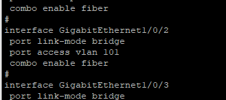

fiber是光纤,你接PC的肯定是双绞线,是copper
