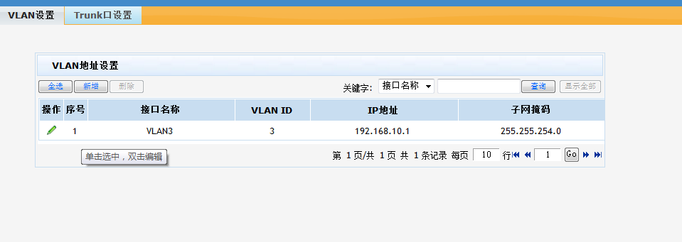

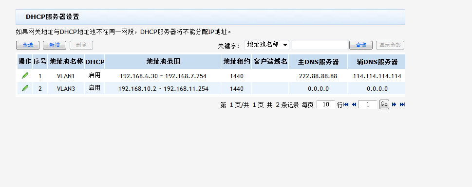

请问  我在路由器上划分了多个vlan     192.168.6.1     范围  192.168.6.30-192.168.7.250      192.168.10.1   范围 192.168.10.10-192.168.11.250  怎样把这些vlan都能   通过一个lan口上网    静态路由怎么制定呢?

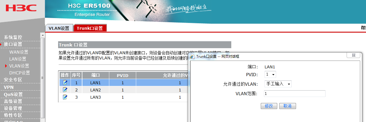

在vlan 设置,trunk设置中,设置trunk口,允许vlan1和vlan3通过,下联交换机也需要做trunk允许那两个vlan操作,这种情况,如果购买三层交换机,做起来更合理、更科学:
回复xiao1314wang:
是的,交换机和路由器相连的端口也得做上trunk,permit all
寂东 发表时间:2018-08-02 更多>>
我的Trunk 口设置 所有的lan口都设置的 允许全部的vlan all通过 这应该可以把
xiao1314wang 发表时间:2018-08-02
回复xiao1314wang:
寂东 发表时间:2018-08-02

这么多台设备上网,没有三层交换机?你这2个网段可以支持超过1000台设备,太不合理了!放一个三层交换机,ER路由器做静态回程路由转发,就可以一个LAN口出去了!ER8300G2都才支持500-800台,你这搞一个ER6300G2设备上网,也是厉害!
