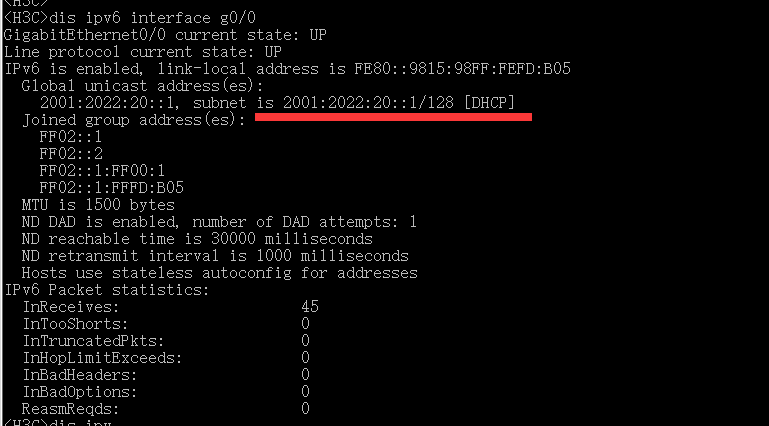

HCL模拟DHCPv6客户端获取的IP地址不是/64的掩码而是/128
2022-03-02提问
  • 2收藏,6432浏览

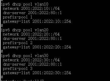

DHCP服务器端配置

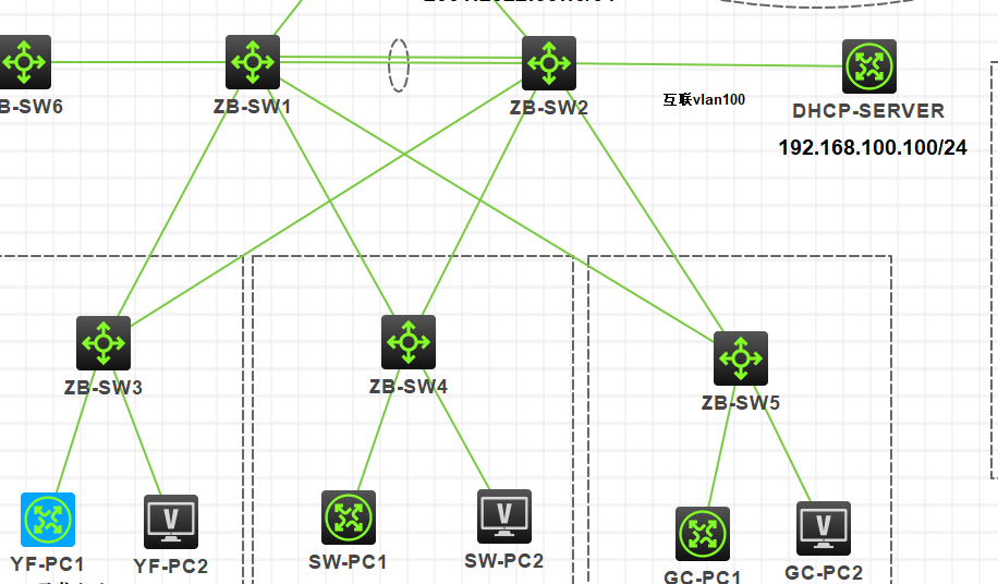

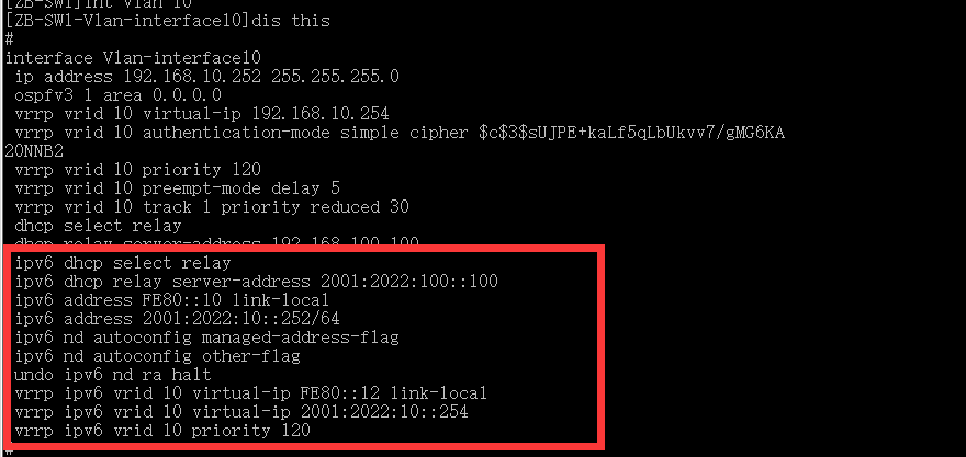

dhcp中继设备配置:
最终客户端获取IP:
客户机获取的IP地址为什么不是/64的掩码啊,是模拟器问题吗,如果是/64的掩码,客户端可以访问网关,但是/128就是直接不通网关了

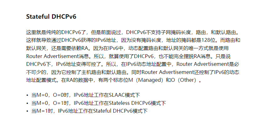

128应该是正常的。
可是我过一会再去看接口的掩码,就会变成64的
zhiliao_A9DT6Y 发表时间:2022-03-02 更多>>
我特地去查了资料
1、这是正常行为。
2、DHCPv6 服务器提供地址(使用 IA_NA 选项),但不告诉客户端有关子网的任何信息。因此,客户端只需在接口上配置单独的地址。到子网的任何路由都由 RA 提供。如果 RA 会在没有自动配置选项的情况下宣布前缀,则客户端不会自动配置地址,但会为本地子网添加路由。 这种职责分离是有意的。 DHCPv6 服务器有权分配地址(除其他外),但无权谈论网络状态。通常 DHCPv6 服务器甚至不在本地子网上,而是通过中继与客户端通信。客户端直接与之对话的设备是路由器。因此,在 IPv6 中,路由器使用 RA 告诉客户端网络状态(前缀、默认网关、路由等)。额外的配置选项和可选的地址分配是从 DHCP 服务器完成的。 这样,客户端可以快速响应网络中的变化,同时仍然从 DHCPv6 接收更长期的信息。

能看出我的配置哪里有问题吗,感觉没问题
