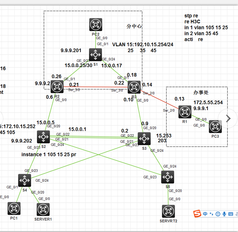

老哥们上午好,能帮我解答两个问题吗,第一个是关于用isis渗透加filter policy选路问题,第二个是关于qos限流问题
topo图是这个
第一个问题:
请问标红色的怎么实现,这个图要求vlan15 25 105走左边SW2,vlan35,45走右边sw3,怎么保证来回路径一致 ,我做法是渗透是时候过滤掉路由,比如,R2中渗透,过滤掉35,45的报文,R3渗透,过滤掉15,25,105的报文,但是这样没有备份了,如果S2,S3坏掉一个就不通了,请问老哥们这个怎么解决

你这是什么题?能把所有的都发出来一起学习吗? ๑乛◡乛๑
是这样的,R2下走业务15,25,105,R3下走业务35,45,如果R2坏了,业务15.25.105不就不能被分部学到了,因为R3只把35,45给分部了,15.25.105就被过滤了

大概看了一下,我的理解是,路由渗入就是L1和L2路由相互引入,默认L1和L2路由是隔离的,路由引入的时候,使用filter-policy只引入loopback路由和业务路由,其他互联接口路由都不引入。qos那个是用car限速就可以
风干工程师肉干要不要 发表时间:2018-08-02
渗透我也是这么做的,只引入业务,但是这样好像不能备份了,如果S2或者S3坏一个,不就没路由了
彡伞人 发表时间:2018-08-02
回复彡伞人:
也不是,S4和S5都是双上行,S2和S3都有业务网段的路由,等于是备份关系,业务网段路由不会没有的,路由渗透在R2和R3上来做
