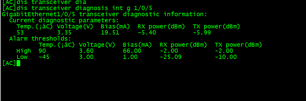

WAC380接口g1/0/5灯不亮,但是通过dis int br 看到这个g1/0/5 接口状态为up,接口灯时而亮,时而不亮,无论亮还是不亮通过dis int br 看到这个g1/0/5 接口状态都是up,是什么导致的这个原因,一下是接口亮是的光衰情况

不亮的时候dis int br显示接口状态也是up
