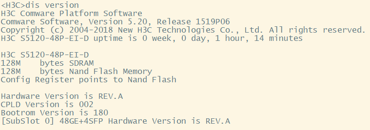

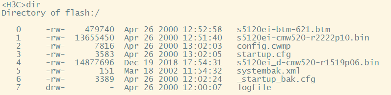

一. 零段
交换机S5120目前版本:

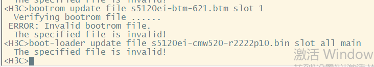

需升级版本已通过ftp上传到设备:(r2222)
升级时报错:

我看手册上说不是btm和bin这两个文件就可以了吗?IPE文件在哪下的?
一. 发表时间:2022-03-03
回复一.:
不好意思看错你的版本了,通过boot安装上面上传方式再试一下

版本文件下载错误:
如下链接下载:
https://www.h3c.com/cn/Service/Document_Software/Software_Download/Switches/Catalog/H3C_S5120/H3C_S5120-EI-D/?CHID=152573&v=612
