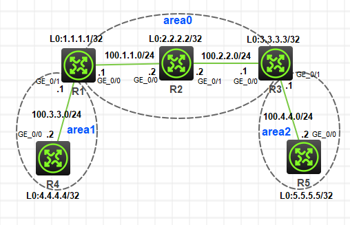

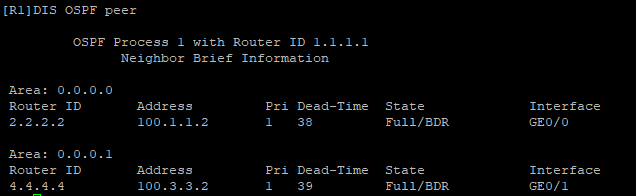

如上图所示,按时DR选择规则,不是ROUTER-ID大的成为DR吗(在pri相等的情况下)
呵呵 九段
粉丝:29人 关注:0人
再看一下配置吧:
DR/BDR是由同一网段中所有的路由器根据路由器优先级和Router ID通过Hello报文选举出来的,只有优先级大于0的路由器才具有选举资格。
进行DR/BDR选举时每台路由器将自己选出的DR写入Hello报文中,发给网段上每台运行OSPF协议的路由器。当处于同一网段的两台路由器同时宣布自己是DR时,路由器优先级高者胜出。如果优先级相等,则Router ID大者胜出。
需要注意的是:
·     只有在广播或NBMA网络中才会选举DR;在P2P或P2MP网络中不需要选举DR。
·     DR是某个网段中的概念,是针对路由器的接口而言的。某台路由器在一个接口上可能是DR,在另一个接口上有可能是BDR,或者是DR Other。
·     DR/BDR选举完毕后,即使网络中加入一台具有更高优先级的路由器,也不会重新进行选举,替换该网段中已经存在的DR/BDR成为新的DR/BDR。DR并不一定就是路由器优先级最高的路由器接口;同理,BDR也并不一定就是路由器优先级次高的路由器接口。
