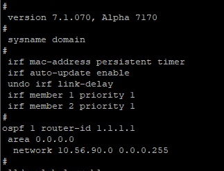

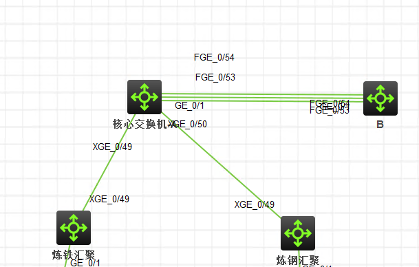

核心交换机area0地址10.56.99.0是设备互联地址

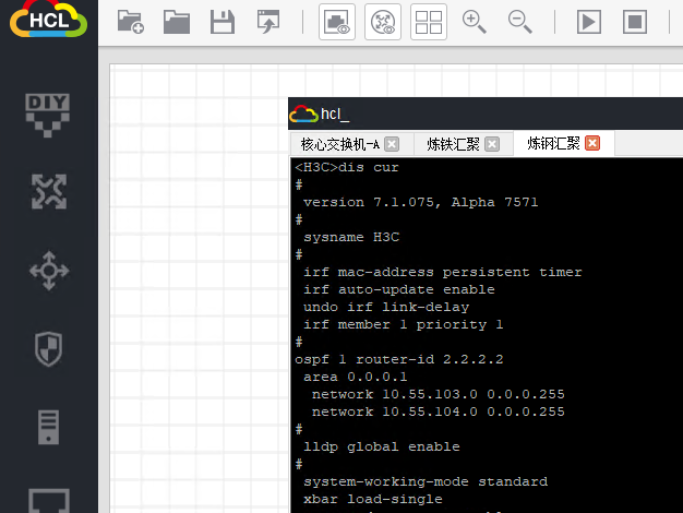

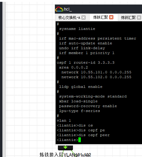

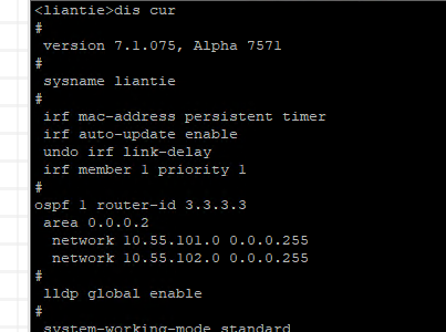

汇聚area2内网网段10.55.101.0,10.55.102.0汇聚area1,内网地址10.55.103.0和104.0
粉丝:4人 关注:4人
一个路由器上怎么只有一个OSPF域啊,你每个路由器划一个域,但是一个路由器又只有一个域,不是在玩自毕吗?
你把49口划到0域,0/1口还是2域就行
我不理解 发表时间:2022-03-03 更多>>
交换机可以多域吧!
zhiliao_4fWXnj 发表时间:2022-03-03
这么跟你讲吧,你汇聚是1域,你核心是0域,你汇聚怎么和你核心互通,OSPF是靠路由器划分区域的啊,你这完全通不了,而且这IRF也没做好
