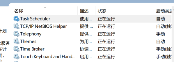

按照你发的配置。还是不行啊。是不是客户端有问题呢,从服务中找不到telnet这个服务项
