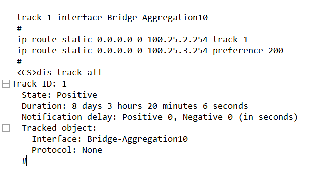

请问如何理解这些命令?track相关的
麻烦解答。。。
粉丝:42人 关注:3人
默认路由 与track  1 绑定了。
track 1 检测聚合组10 。
Positive 说明 track 检测可达 路由生效
