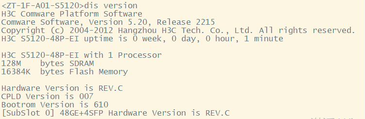

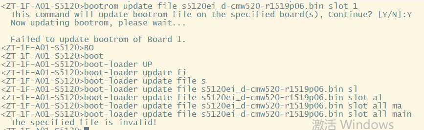

有两台S5120的交换机需要做堆叠,但是软件版本不太一致,如下:一台为1519P01、另一台为2215。在官网找了好几个版本都不能用,于是想着把两台都升级成1519P01,便把一台的软件包导入进另一台2215版本交换机之后。2215的交换机还是不能把版本升到1519P01,报错显示软件包不可用,不知道啥原因。。。(也使用过boot升级方法,但是也是提示软件包不可用)

命令错了
把update 删了

目前查到的资料指向2台机器初步判断不是一个系列产品,导致5120-EI无法降级对应版本。因为版本不配套。同理。对应的另外一台机器也无法升级到5120-ei系列的软件版本分支。

不敲update后面命令敲不了呀

检查下2台机器具体完整型号吧

错了,是1519P06
肯定是到处的时候出问题了老弟,重新下载试试
导出过多次试过了的,不行。
