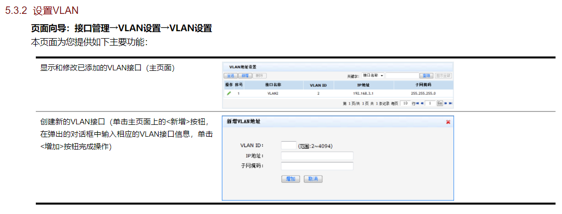

请教一下,ER6300G2路由器 怎么样划分不同的DHCP网段, 现在是一个大段,有线无线都在一个网段,如今想把无线和有线分开。
下面的交换机都是非网管型的,路由器的LAN口都是分开接入的,Poe交换接一个口, 另一台交换(有线)接另一个口。

https://www.h3c.com/cn/d_202103/1390789_30005_0.htm#_Toc65230441
先新建vlan
在设置trunk ,选一个lan口设置pvid 为新建的vlan即可
不需要配置交换机

你的意思是,创建多一个vlan 然后设置地址池,在poe 交换端口上 配置vlanid 让AP 获取到地址? 管理地址不用配vlanid 都可以获取,我的意思是想 无线获取到的地址 跟有线的地址分开而已。

不需要配置交换机
ping不通 发表时间:2022-03-04
参考
http://www.h3c.com/cn/d_202103/1390789_30005_0.htm
