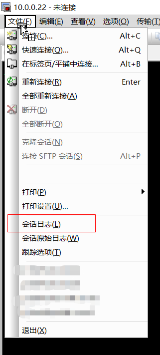

如图勾选会话日志选项后<H3C>display current-configuration 敲空格直到配置全部显示结束即可
