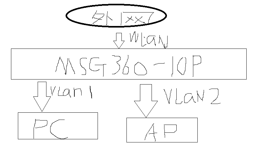

如何划分多个VLAN

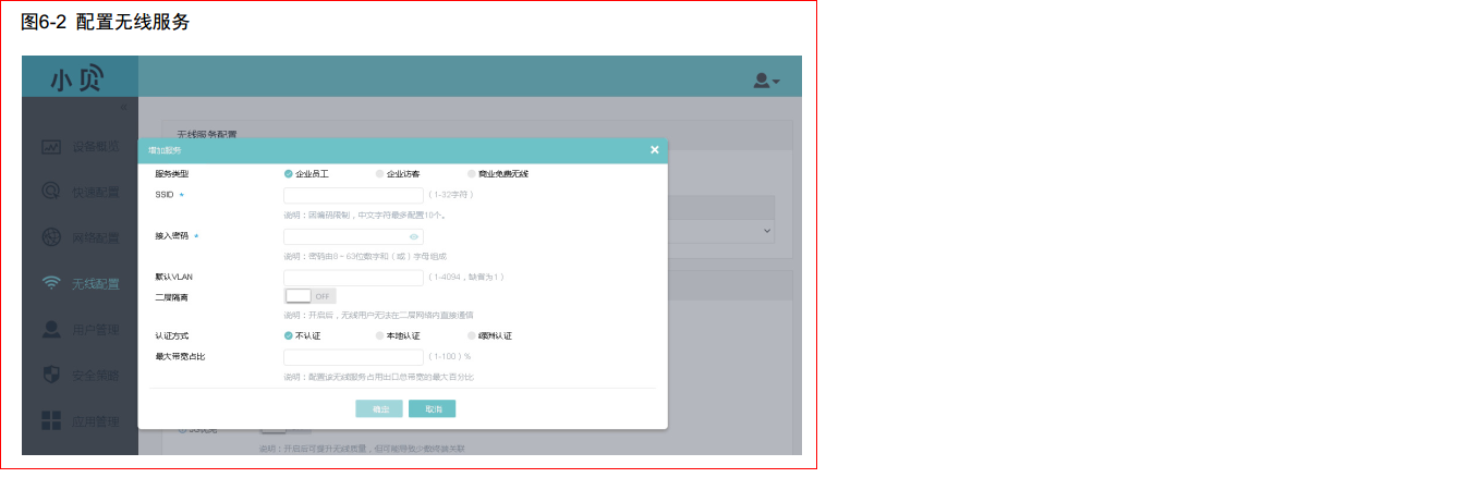

我这个界面找了半天没找到VLAN

你这个PC是用有线还是无线呢?如果是有线,直接将msg的物理接口打上access vlan xx。如果是有线,你可以参照web管理手册配置无线服务,里面可以配置vlan
兄弟我们的界面不一样 我的界面没有默认VLAN这个

MSG上划分vlan就像在普通可管理交换机上划分vlan的方法一样,但最好单买个三层交换机,多vlan和vlan间路由在交换机上来做,ac的主要功能是来管理ap的,多个功能集中在ac上,容易出现性能问题,或瓶颈
