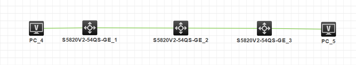

当SW2故障时,PC4到PC5的业务不受影响,应该使用哪种技术
粉丝:5人 关注:0人
PC4和PC5的流量业务一定会经过SW2,所以当SW2故障的话,流量肯定是终端的,除非有多路径,然后使用静态路由+nqa+track机制实现
是的,可以的,就是要多路径
zhiliao_oQRyre 发表时间:2022-03-04 更多>>
如果在sw1和sw3之间再接一根线的话可以实现需求吗
zhiliao_lPUYBQ 发表时间:2022-03-04
是的,可以的,就是要多路径
