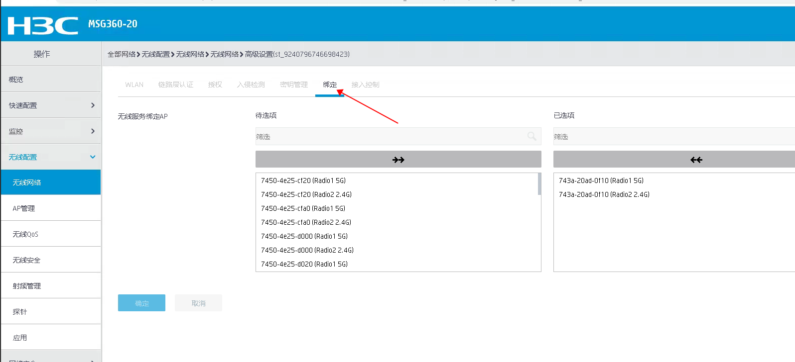

MSG360-20控制器,无线-绑定什么意思

MSG360-20无线名称编辑,绑定这是什么意思,待选项选不选对AP有什么作用?
粉丝:3人 关注:0人
给ap下发服务的,就是2.4g信号 和5g信号。
不选择你都没有无线信号,怎么连无线?

所有AP都不选择可以吗,客户端能连无线通讯吗

不选择你都没有无线信号,怎么连无线?
不吃鱼的猫 发表时间:2022-03-05
粉丝:4人 关注:0人
这个绑定是针对无线客户端的,不是AP

看错了,你这个配置无线服务,要和AP的射频绑定 发射无线信号的 点双箭头 全部到右边绑定就行了
